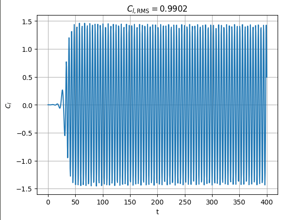

    在二维圆柱绕流计算中,在system/controlDict里添加如下代码:
    functions
        forces
            type            forceCoeffs;
            libs            ("libforces.so");
            writeControl    adjustableRunTime;
            writeInterval    0.5;
            log             yes;
            patches         (CYLWALL);
            rho             rhoInf;      // Indicates incompressible
            rhoInf          1;           // Redundant for incompressible
            origin          (0 0 0);
            coordinateRotation
                type    axesRotation;
                e1  (1 0 0);
                e2  (0 1 0);
            liftDir         (0 1 0);
            dragDir         (1 0 0);
            pitchAxis       (0 0 1);
            magUInf         1;
            lRef            1;
            Aref            1;
    得到的无量纲升阻力系数似乎不对,圆柱直径D=1,由于OpenFOAM将二维网格拉伸为三维,就又在paraview里测量了网格z向长度为2.68328,所以这里应该把lRef和Aref都改成2.68328吗?
    我暂时没有改这两个参数,也没有重新运行,只是把刚开始计算得到的Cd和Cl都除以了2.68328,但是得到的结果还是不对,趋势应该是对的,就是比实际值放大了一个比例,下图是升力系数的时程和RMS值,雷诺数2000,正常结果应该是RMS(Cl)不大于0.1的。请问正确的步骤应该是除以哪个数呢?

    补充:来流速度U=1,粘度设为1/2000=0.0005

    Joker
    lref设置为直径D=1,Aref=D×径向长度,改成2.68328就ok了,你使用什么软件导入的网格,fluent.mesh导入的时候会告诉你径向拉伸了多少,你再尝试一下吧https://blog.csdn.net/weixin_39124457/article/details/120187874
    你可以看看这个网站设置的东西
    sea
    在 中回复了 Joker 最后由 编辑
    @Joker 谢谢,我改一下试试
