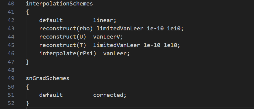

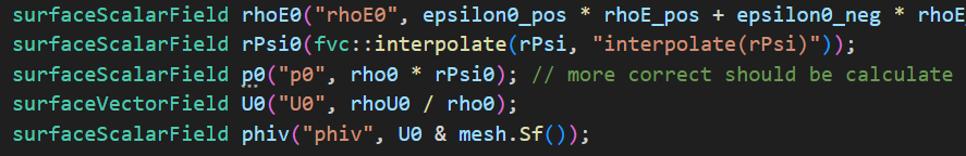

    在原有rhoCentralFoam求解器的基础上,想要利用fvc::interpolate函数获得界面上的某个变量,同时想要控制该变量的插值格式,于是定义ead2e785-4489-449c-ab99-7817ce3483d2-image.png

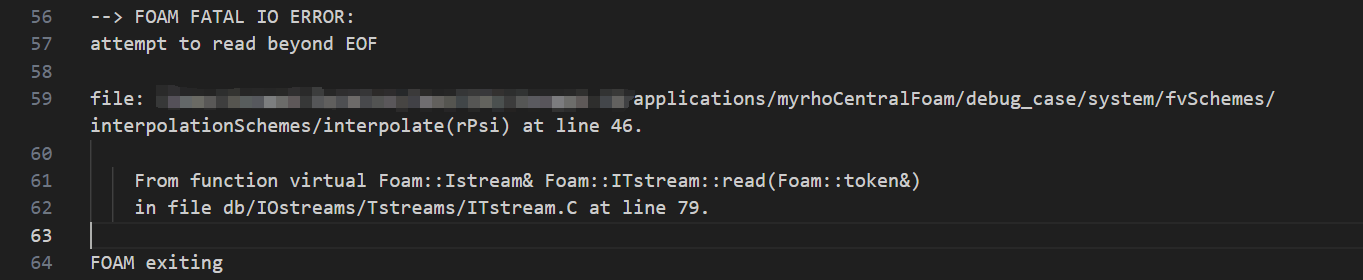

    但是如果将interpolationSchemes中interploate(rPsi)项注释掉之后,程序可以正常运行。
    请问是哪里设置的不正确吗?
    vanLeer后面加一个你的通量,比如vanLeer phi;
