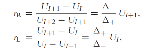

    时间久远,最近我也再看这个问题,就像楼主说的,OpenFoam里面用到的这个r的公式出处很奇怪,不过倒是也勉强说得通,通常来说r是等于两侧的梯度比值,在结构网格里面
    按理说在非结构网格应该用两侧的梯度值就行,然而在OpenFoam里面:
    位置:/home/xiasy/OpenFOAM/OpenFOAM-10/src/finiteVolume/interpolation/surfaceInterpolation/limitedSchemes/NVDTVD.H
    具体实现其实使用了单侧的梯度投影值以及差值进行计算,类似楼主提到的文章里面的,分析了一下只能说用文章中的使得更加保守,在有可能出问题的地方,宁可牺牲精度,也要保证稳定性c1801ec6-9928-49aa-a181-d140835ce9cf-image.png
    因为实际上使用时当梯度比值<0.5的时候就直接chu出现降阶了
    这个$r$的公式其实出自于 Tvd schemes for unstructured grids
    我的书里也有写原因 OpenFOAM中的TVD格式
    确实挺久远了,8年了
