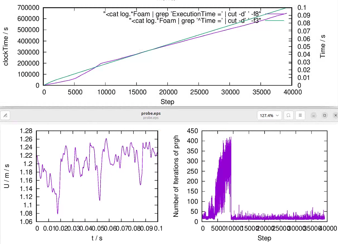

    比如下面这张图,在将GAMG求解器替换为PCG之后,迭代次数大大减小,计算速度也变大(子图上面的紫色线,在10000迭代步之前有个转折,转折之前,每计算一步需要的执行时间ExecutionTime越来越大,转折之后紫色线斜率基本固定,每计算一步需要的执行时间基本固定)。

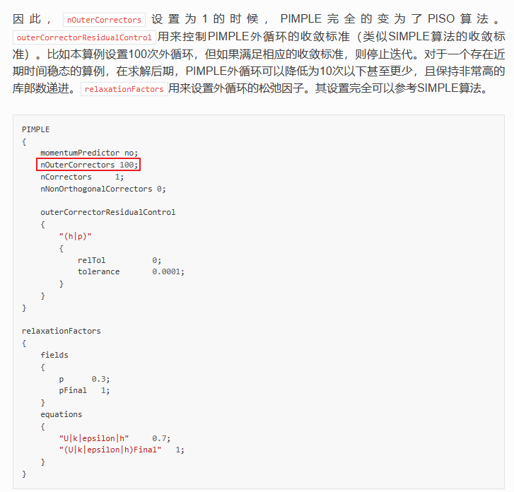

    @学流体的小明 前段时间我用PIMPLE,发现设置momentumPredictor no;,结果会不准确还容易发散。改为momentumPredictor yes;,并且设置nCorrectors 2;

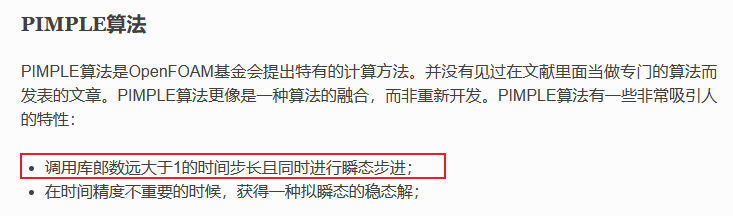

    根据李老师的解析,nOuterCorrectors要设置大一点,可以CFL大于1。但根据我的计算momentumPredictor要设置为yes,否则结果不太准确
    在 中回复了 coolhhh 最后由 李东岳 编辑
    @coolhhh 他这个吧,多相流比较不好整。尤其是要对alpha进行推进。大库朗数风险还是太大了。
