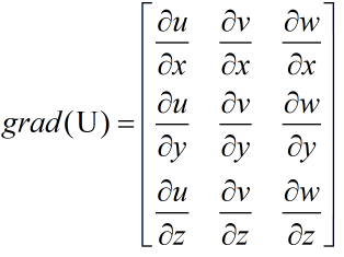

    想计算这样一个项:
    { - \langle \bar \rho {{\tilde u'}_i}\rangle \left( {\frac{{\partial \langle {{\tilde u}_i}\rangle }}{{\partial t}} + \langle {{\tilde u}_j}\rangle \frac{{\partial \langle {{\tilde u}_i}\rangle }}{{\partial {x_j}}}} \right)}
    其中尖括号表示时间平均,上标撇表示脉动量。
    湍流质量通量(Turbulent mass flux) = 密度乘以速度脉动。
    代码应该写成哪样?主要后面的那个平均速度的梯度和平均速度的点积。
    代码一
    -TMFMean & ( fvc::ddt(UMean) + fvc::grad(UMean) & UMean )
    代码二
    -TMFMean & ( fvc::ddt(UMean) + UMean & fvc::grad(UMean)  )
    个人觉得是代码一,发出来和大佬们确认一下。

    谢谢李老师。
    我自己也找资料看了一下,发现您之前给的那个常用推导黑色卡片里面有展开写的速度梯度场,是
    \nabla {\bf{U}} = \frac{{\partial {U_j}}}{{\partial {x_i}}}
    i是横行,j是竖行。确实应该用代码2。
    更详细的内容,找到一个知乎笔记:https://zhuanlan.zhihu.com/p/474966621
    是,这个nabla U有不同的写法:
    可以看出,方程(2.41)中的速度梯度与方程(2.7)形式并不一样,二者互为转置。这是因为
    在这里牵涉到一个张量概念:分子布局(numerator layout)以及分母布局(denominator
    layout)。方程(2.41)中的速度梯度采用了分子布局。方程(2.7)采用的为分母布局。两种布
    局导致写法不同。维基百科表示目前的教材中确实存在这一问题[8]。在本书以及开源软件
    OpenFOAM 中,使用的是方程(2.7)的形式
    另外,nabla U这个我之前也没细看。写了一种形式,有人说我写错了,给我发了个sci,我发现确实错了。我就改了一下。过一段时间,又有人说我错了。我又改回去了。这个sci里面定义还不一样。目前我写的跟OpenFOAM一致。
    https://arxiv.org/pdf/1802.04099
    刘老师Rotex的第一篇文章,就是另外一种写法的$\nabla\bfU$

    感觉就是不同的研究者对这个的规定不一样,论文里面推导过程正确就行。
    当然如果按照张量的知识,向量并积计算的话,我觉得应该是
