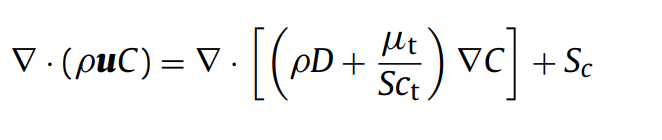

    为了模拟粒子传输过程,研究采用了欧拉法,将颗粒视为连续体。考虑到室外颗粒浓度相对较低,颗粒相只占很小一部分体积。因此假定颗粒运动不会影响湍流且假定粒子相的速度与气流相同。控制方程如下7789ac15-bb75-494a-9f35-c2b33d6372eb-image.png
    请问这个是采用欧拉里边的mixture模型计算的吗?
    这个不是mixture模型,但是很类似。

    老师,请问一下,这个咋实现的,这个是不是用最普通的对流扩散方程就能实现
    你这个就是最普通的对流扩散方程就能实现。是的。
