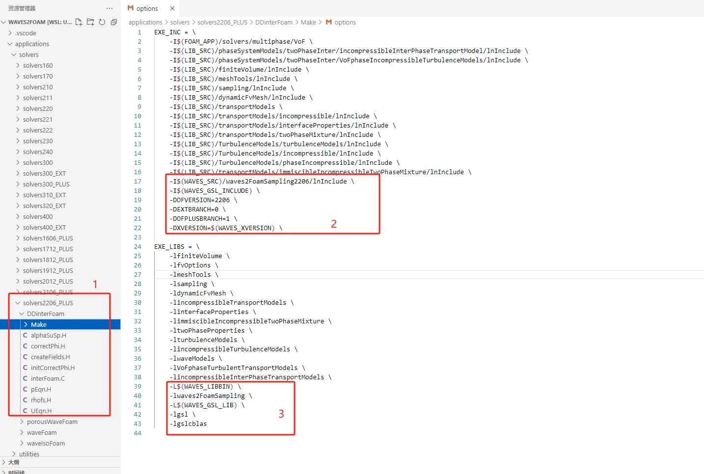

    1.把interFoam求解器拷贝到wave2Foam路径的waves2Foam/applications/solvers/solvers2206_PLUS(当然这个求解器solvers2206_PLUS对应的是OpenFOAM相应的版本)
    2.在interFoam文件夹中修改Make/files中修改EXE = $(FOAM_USER_APPBIN)/DinterFoam,使得编译后的程序在platforms中
    3.在这个拷贝的interFoam文件夹中的Make/Options中添加如上图所示2和3步的关于wave2foam的代码
    4.对wave2Foam进行编译就行
    4.对wave2Foam进行编译就行
