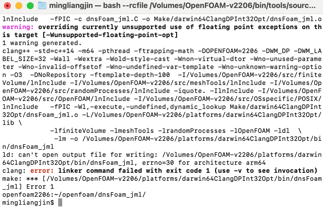

    @rafe 请问进入openfoam环境后,算例文件等都自己重新创建嘛(或者从它自动创建的磁盘中拷贝过来,可以运行算例,就是不够优雅,哈哈哈)?,因为它的磁盘是只读权限。我自己文件夹下自定义的solver进行编译时出现如下错误,不知道是缺了什么?:

    cp命令拷贝tutorial到安装文件夹以外学习openfoam不是通用的方法吗,Linux上也这么用啊,为啥不优雅。我只做过编译的练习发现这个openfoam的包是可以顺利编译自己的solver的(我的架构是arm64)。有可能还是你的脚本存在一些bug。

    @rafe 感谢这么快回复我了:xinxin: ,第一次用Mac玩openfoam,还不习惯,但我的也是M1,我是直接拷贝一个solver过来,改了一下名字进行测试:136:

    @一颗鸭蛋 默认情况下,你编译求解器生成的可执行文件会保存到$FOAM_APPBIN,比如我的默认在<上级文件夹>/OpenFOAM-v2206/platforms/darwinARM64ClangDPInt32Opt/bin,但是这个App的加载磁盘是只读的,所以会报错。
    解决方案有两个:
    • 修改在Make/files中你的求解器保存路径
    EXE = $(FOAM_APPBIN)/xxxFoam -> EXE = <新路径>/xxxFoam
    然后在环境变量中为$FOAM_APPBIN附加这个路径,以便让OpenFOAM在执行时能搜索到这个文件
    export $FOAM_APPBIN=<新路径>:$FOAM_APPBIN
    • 创建一个可读写的分区,直接编译安装。参考 https://github.com/BrushXue/OpenFOAM-AppleM1。

    @田畔的风 在 有人在mac上装of么? 中说:
    解决方案有两个:
    您的意思是把openfoam安装到创建的可读写分区吗?我用的也是M1的Mac,现在想在Mac上编译自己修改的求解器,大佬能不能给点详细的指导?谢谢🙏
