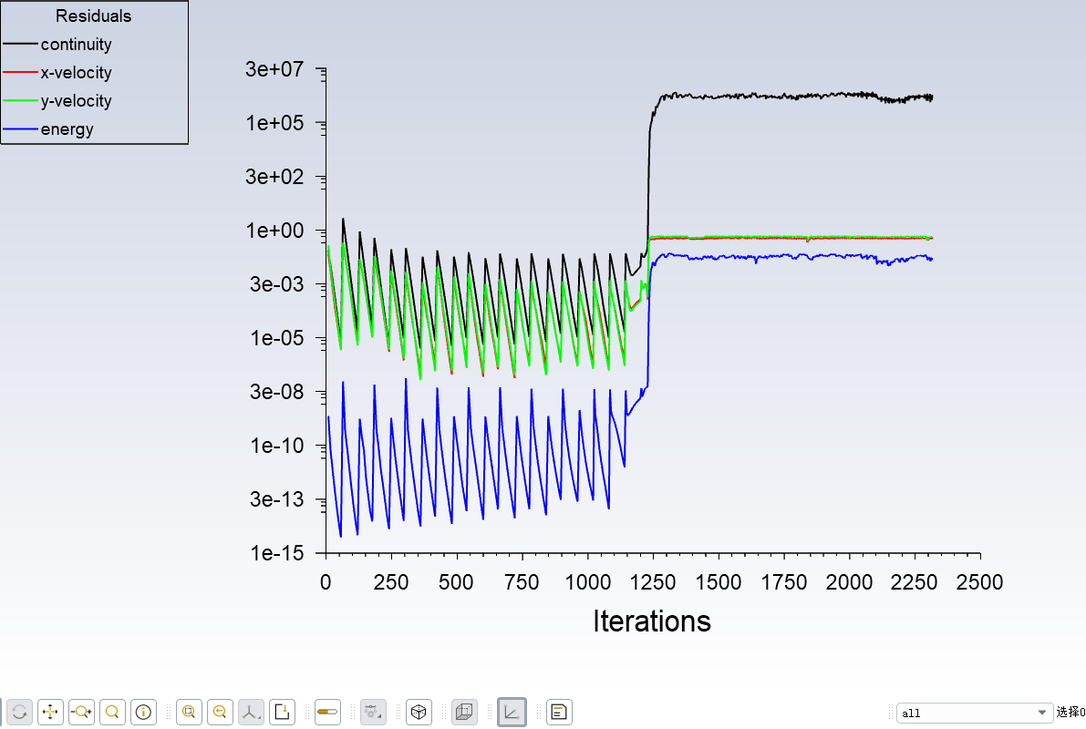

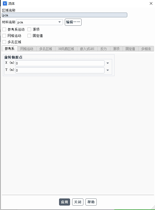

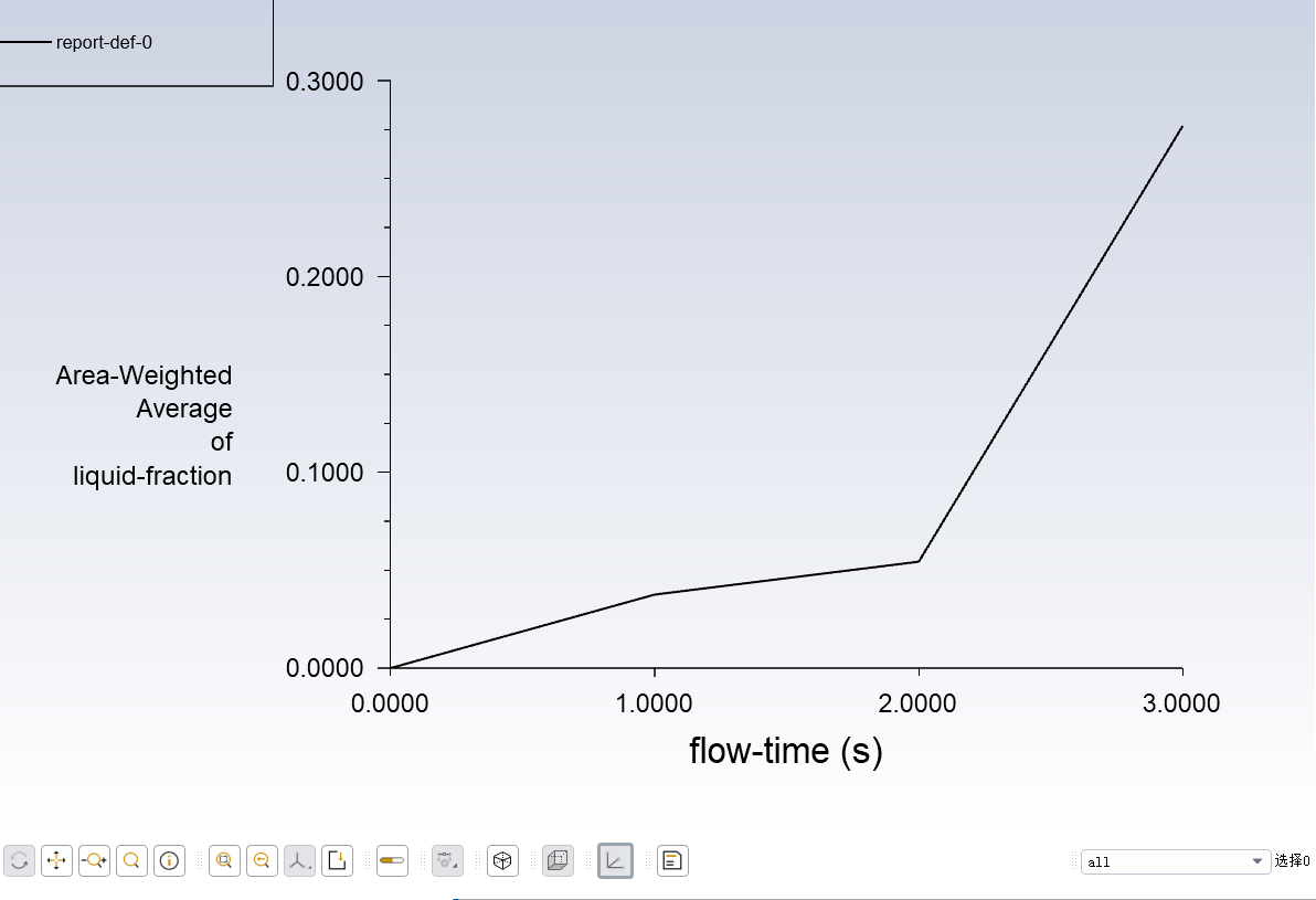

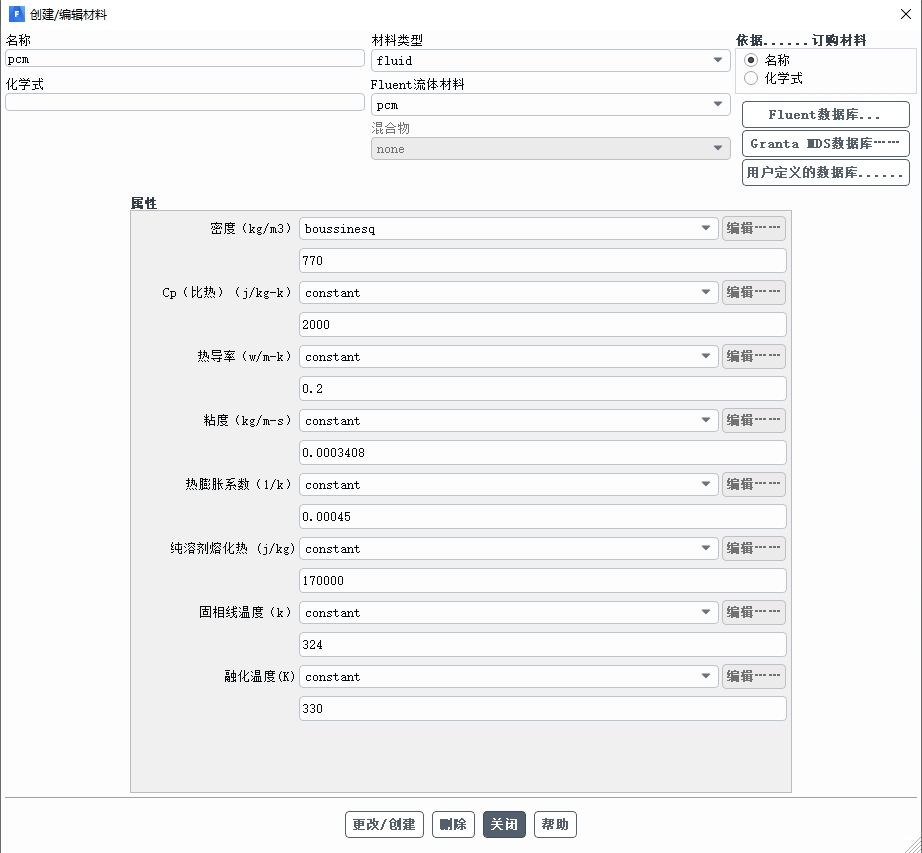

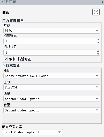

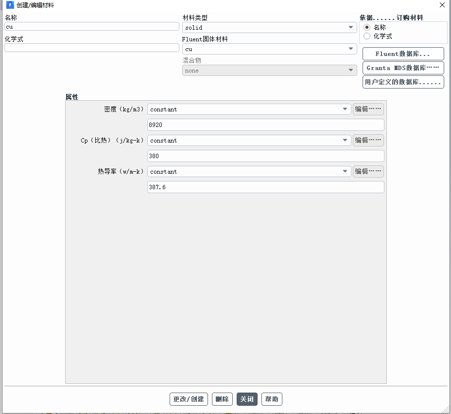

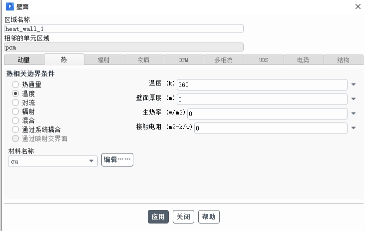

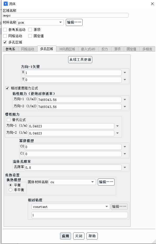

        我做的用部分泡沫金属强化石蜡相变材料的传热。模型为长60mm、宽80mm的矩形,上面为纯PCM,下面为泡沫金属石蜡复合材料,两者面积相等,设置初始条件297K;边界条件为左壁面为恒温360K,其余三个面绝热,泡沫金属孔隙率0.8。现在迭代发散,不知道什么情况,求各位解惑。附图为相关参数设置
