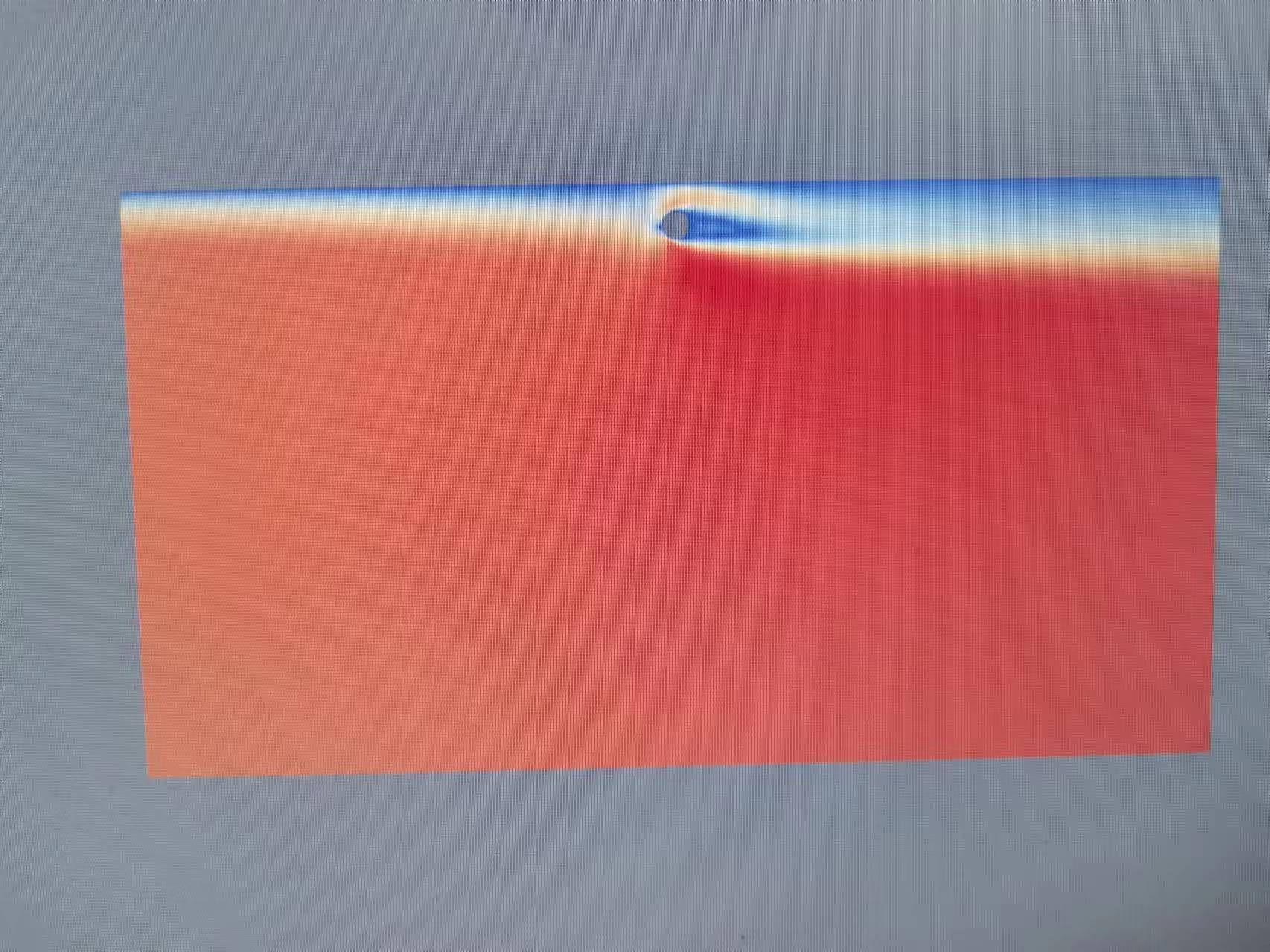

    之前一直没有注意到这个Warning,反正都能算,但有时reconstructPar的结果会出现混乱。如图1所示。这张图片是paraview在case type 为 Reconstructed Case 时显示的。cgi-bin_mmwebwx-bin_webwxgetmsgimg_&MsgID=4854121309350350526&skey=@crypt_b72978c9_358c7d96cb1033dde636a9561be86dc6&mmweb_appid=wx_webfilehelper.jpg
    然而如果不进行reconstructPar,在paraview在case type 为 Decomposed Case 时则显示内容如图2所示。用单核跑的结果仍为图2所示。
    cgi-bin_mmwebwx-bin_webwxgetmsgimg_&MsgID=8067256724055081697&skey=@crypt_b72978c9_358c7d96cb1033dde636a9561be86dc6&mmweb_appid=wx_webfilehelper.jpg
    李老师请多指教!!!
