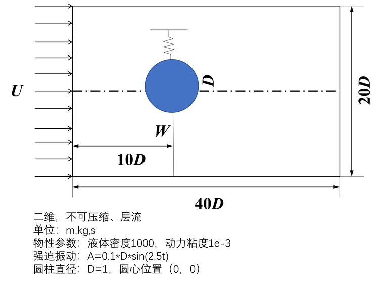

    模型如下:

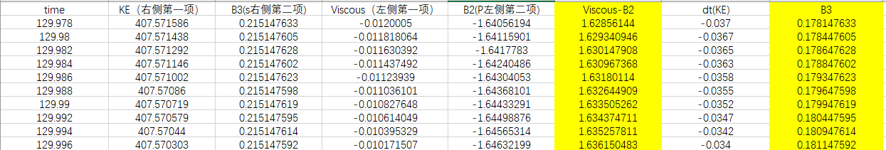

    后面通过输出每个时刻的速度压力场处理公式里的各项,但是结果相差很大,可以说完全不守恒。我以为不可压缩问题天然满足能量守恒公式,结果和算例贴在下面。
    5d56cbb9-09c3-40ef-b4b7-730dbf9f387d-image.png c2case.7z
    这个结果相差一个数量级
