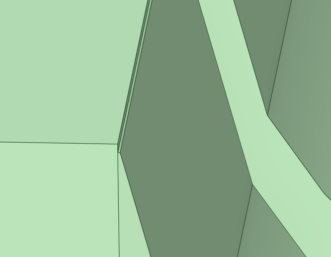

    如题,用snappy画的网格总是skewness超标,对于尖角处对几何进行削平后出现狭缝,网格质量仍然不好,snappy有什么比较好的方法处理尖角和狭缝吗c1456a4a-9af2-437a-a820-00535f5e4ca6-image.png
    你这个看起来不是尖角,看起来是个大顿角,正常3个网格就够了,你这里面怎么这么多

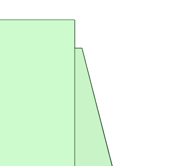

    @李东岳 原模型是这样的,本来用fluentmeshing画了一下,因为有狭缝控制,把尖角削平了9975866f-621c-4d8c-8ada-f2b69a01a881-image.png snappy画是不是不需要处理几何,只能加密了
    尖角这个咋整都处理不了,什么网格生成软件都不行,只能改几何

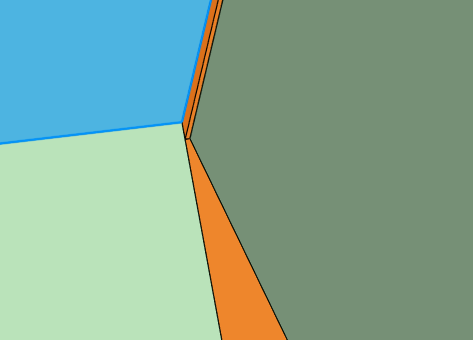

    @李东岳 这个就是把尖角削平了,多了一个狭缝,snappy处理这种磨平的有类似狭缝捕捉的方法吗,还是只能加密了e7393d85-6773-4938-80f6-9f2888929e41-image.png 2d10499a-a180-474b-9595-5e87c0378276-image.png
    只能加密,捕捉不到。

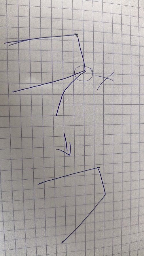

    @李东岳 谢谢东哥,我有点明白了,但是左右两边其实不在一个平面上大概有30°的一个角度,这种我把resolveFeatrueAngle调大到40开隐式捕捉是不是就可以就可以实现左右两边当成一个面画网格,中间的那条线有会有影响吗
    中间如果有特征线,就会有影响。可以把特征线去掉。
