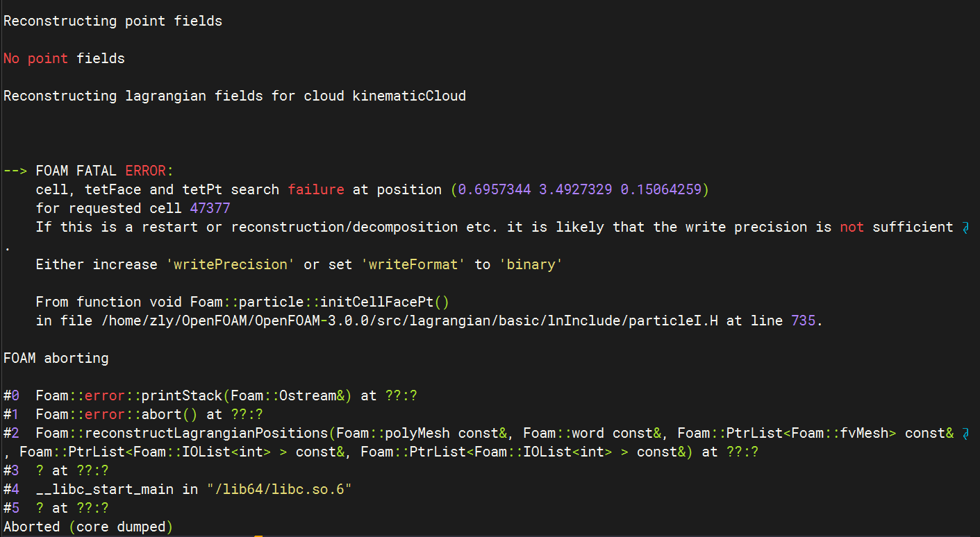

    reconstructPar合并块时候出现问题,我师兄告诉我把并行数量调小点试一试?能行吗。他提示的内容我改了还是不行。或者说哪个writePrecision我改再大一些可以吗?(之前默认是6,我改成10还是不行,对于这个writePrecision我也不大懂是什么意思,输出是binary格式)

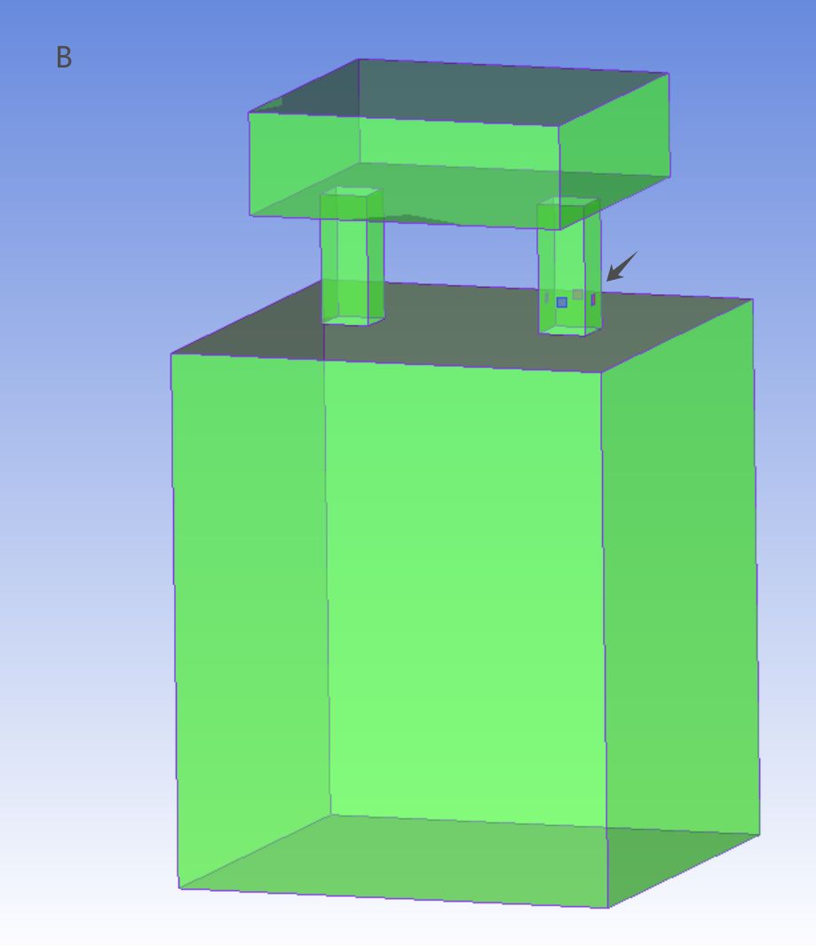

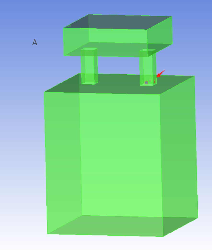

    之前我做的模型可以合并成功,也是八核,这个算例我只是把之前模拟的一个入口向上平移了一段距离就不行了(图A是我之前模型,能成功合并,图B是我修改模型,无法合并)
