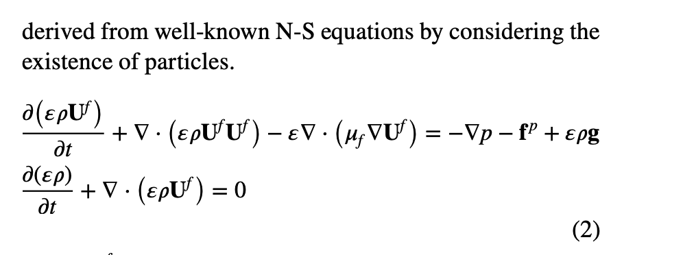

    各位老师前辈好!我目前刚开始学习NS方程,现在想了解下图公式两相流中流体项NS方程的详细推导过程,是不是在基本的NS推导中引入孔隙率和拖曳力就可以了,恳请老师指教!企业微信截图_34b9f29a-0d4c-4195-8ad3-f464270c3eb3.png
    https://www.jianguoyun.com/p/DemBewUQ2IHiCxjmhcgFIAA
    你看一下这个文章,同时看一下我那个《无痛笔记的》多孔介质模型一节
    里面涉及到了空间平均技术
    一般都直接略过了
    像是你这么理解也是可以的

    推荐一本CFD-DEM基础书籍,感觉其中的unresolved CFD-DEM的理论公式说明比较清晰。
    Norouzi 等 - 2016 - Coupled CFD‐DEM Modeling: Formulation, Implementation and Application to Multiphase Flows
