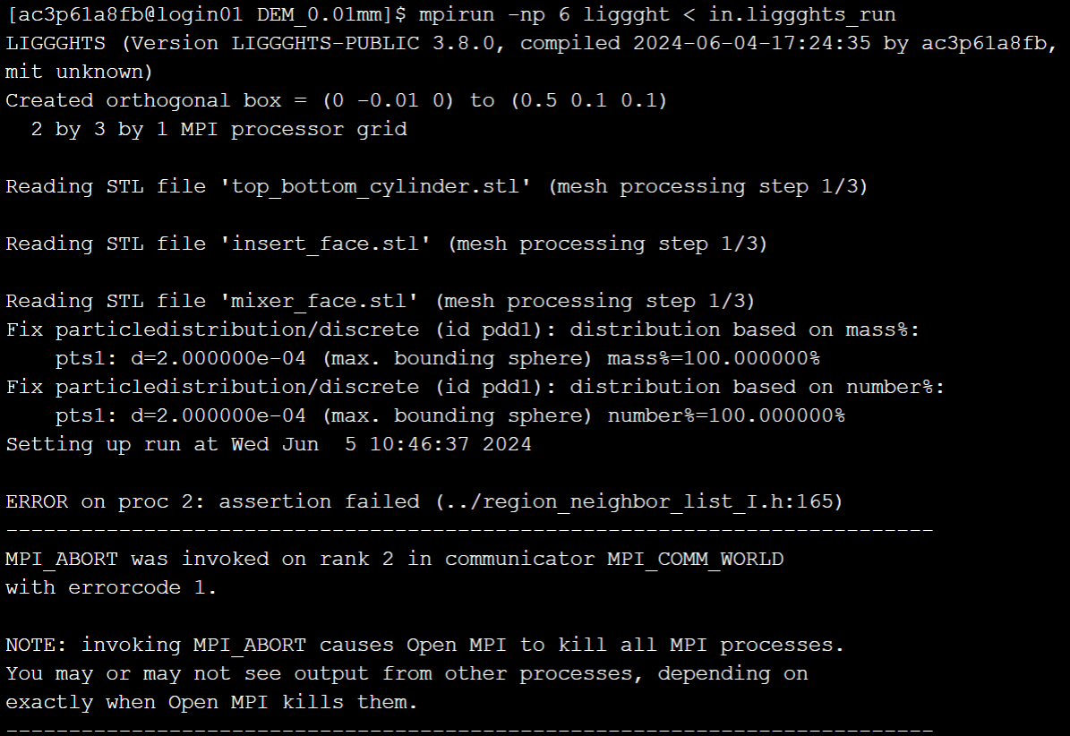

    按照它的提示,我更改了有关于neighbor xx bin 的参数。好像也不对。

    参考了LIGGGHTS的官方论坛的一个方案解决了。屏幕截图 2024-06-05 111349.png ,我把我z方向原来的0 0.1 增加到了0 0.4好像就解决了。但是...好奇怪。有大佬能帮忙解释一下吗
