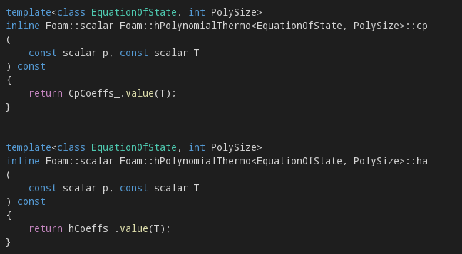

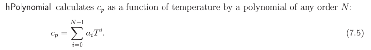

    OF中hPolynomial热物理模型(位置在src/thermophysicalModels/specie/thermo/hPolynomial/)是利用温度T对Cp(T)进行多项式拟合,默认只能拟合一段。0_1489481870742_CpC.png
    对于这样的状态进行一段拟合显然是不够的。而janaf热物理模型是基于NASA的JANAF表来拟合,表的数据是常压下的,而且其系数前5个虽然可以确定,但是后两个参数目前我还没找到是如何计算的,与此同时,它也只能分为两段。所以基于hPolynomial热物理模型还是比较靠谱的。

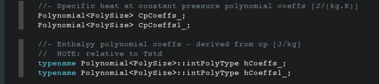

    依据对hPolynomial原有的结构进行模仿:
    hPolynomialThermo.H(这个是对私有成员的定义):
    改动后:

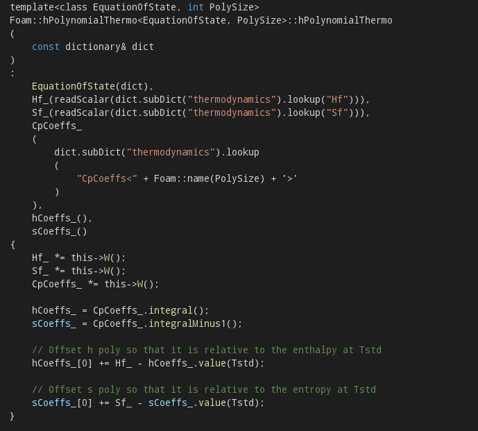

    hPolynomialThermo.C(这个主要是对构造函数的改动,它从算例的constant/thermophysicalProperties中的子字典thermodynamics读取拟合的Cp系数。例如:
        thermodynamics
    	// *** hPolynomial
          	// Cp = [J/kg/K]
            Hf              0;
            Sf              0;
            CpCoeffs<8> (1282.86457 52.95551 -0.47949 0.00158 0.0E+00 0.0E+00 0.0E+00 0.0E+00);// Cp(T)
    	CpCoeffs1<8> (-114079.86247 2265.15184 -14.63133 0.03179 0.0E-07 0.0E-07 0.0E-11 0.0E-15);

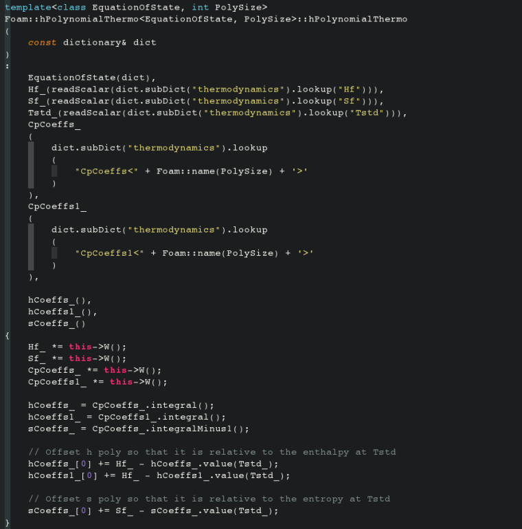

    改动后:
    hPolynomialThermoI.H(这个是修改调用返回的焓值ha()):
    改动后:

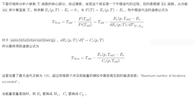

    关于能量方程的求解过程的说明大家可以参考这篇文章:
    一个具体能量方程的解析
    我大概说一下hPolynomial热物理模型的一个基本思路:它是通过读取拟合的Cp(T)的多项式系数,然后通过Cp(T)的多项式系数求焓的多项式系数:
        CpCoeffs_
            dict.subDict("thermodynamics").lookup
                "CpCoeffs<" + Foam::name(PolySize) + '>'
    CpCoeffs_ *= this->W();
    hCoeffs_ = CpCoeffs_.integral();
     // Offset h poly so that it is relative to the enthalpy at Tstd
     hCoeffs_[0] += Hf_ - hCoeffs_.value(Tstd_);
    最后通过ha()函数来返回焓值
    ha(const scalar p, const scalar T) const
        return hCoeffs_.value(T);
    这个焓值与Cp的值一同返回然后去求温度T:
    Cp:
    cp(const scalar p, const scalar T) const
        return CpCoeffs_.value(T);
    T的求解(文件在src/thermophysicalModels/specie/thermo/thermo/thermoI.H中的T()函数):
    Tnew =
                (this->*limit)
                (Test - ((this->*F)(p, Test) - f)/(this->*dFdT)(p, Test));
    0_1489485750978_TSol.png ----这个引用的是上面提到的那篇文章。

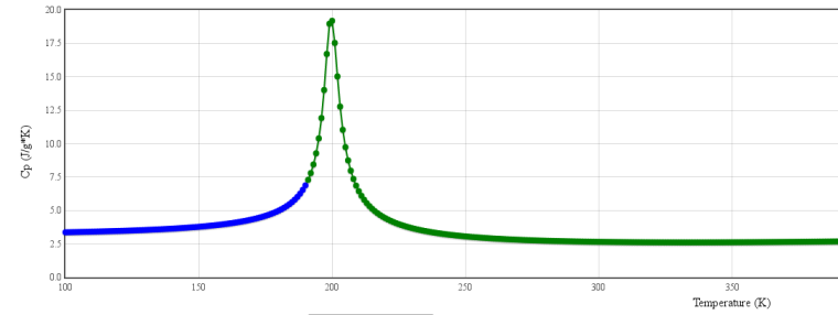

    从这个图来看,Cp是一个存在极大值的曲线。如果楼主能确认T的函数也是存在极值的话。按照 @xpqiu 的解释,温度求解使用的为牛顿迭代法。牛顿迭代法如果某一解位于极值附近,必然发散不会收敛,则导致温度越界。你可以试试别的迭代法。
    Test=-144277 Tnew=-288653 F=9.35162 f=-1.35014e+06 Cp=9.35162
    Test=-288653 Tnew=-433029 F=9.35162 f=-1.35014e+06 Cp=9.35162
    Test=-433029 Tnew=-577405 F=9.35162 f=-1.35014e+06 Cp=9.35162
    Test=-577405 Tnew=-721781 F=9.35162 f=-1.35014e+06 Cp=9.35162
    看起来这些温度越界了
    如果确认是这个问题的话,我建议采用Ridder求解。非常简单,并且对于下图这种存在极值的曲线也可以求解,或许OpenFOAM基金会也会对你这个工作感兴趣。
    个人浅见,最好确定一下是不是我说的这个路子。

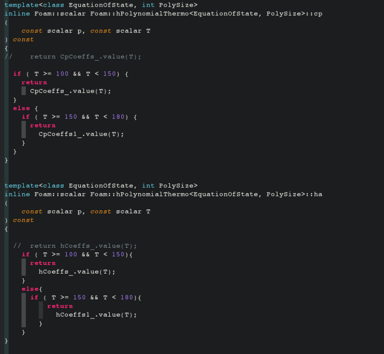

    有了点新发现,当在hPolynomialThermoI.H(src/thermophysicalModels/specie/thermo/hPolynomial/)的ha()函数中添加如下内容,能正常求解:
    template<class EquationOfState, int PolySize>
    inline Foam::scalar Foam::hPolynomialThermo<EquationOfState, PolySize>::ha
    ) const
        if ( T >= 100 && T < 150){
        else {
    但是如果改为下面这种就求解不了(当然Cp也是跟着改的):
    ) const
        else {
            if ( T >= 150 && T < 180 ){
                return hCoeffs1_.value(T);(实际上这里改为其他的比如多项式,查表之类的都一样)
            else {
    inline Foam::scalar Foam::hPolynomialThermo<EquationOfState, PolySize>::cp
    ) const
    //    return CpCoeffs_.value(T);
        else {
                return CpCoeffs1_.value(T);
            else {
    感觉问题是由这里引起的。
  • 深 离线
    深 离线
    深白色
    @李东岳 @xpqiu
    我想我可能找到原因了:因为单段拟合时,Cp系数组成的多项式计算的Cp连续(Cp连续),进而由Cp系数算出的焓he的系数组成的多项式算出的焓he连续(焓值连续)。而当多段拟合时,由于各段Cp系数不一致导致算出的焓值he与其它多项式的焓值不连续,导致出现焓值跳跃点(焓值间断)。在焓值间断点算出的(h1-h0)异常而导致温度异常,最终发散。

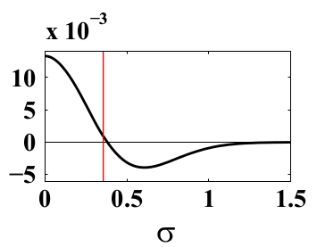

    还有,你那个临界点附近的cp曲线看着像Runge函数,这玩意儿用多项式拟合本来就不合适,参考
    替代文字
