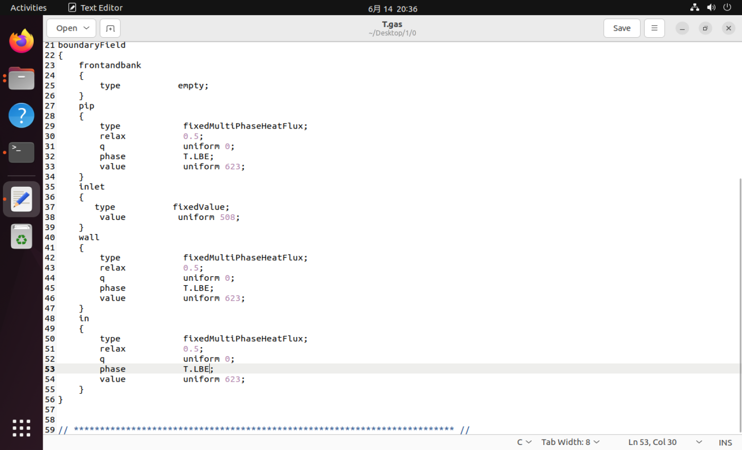

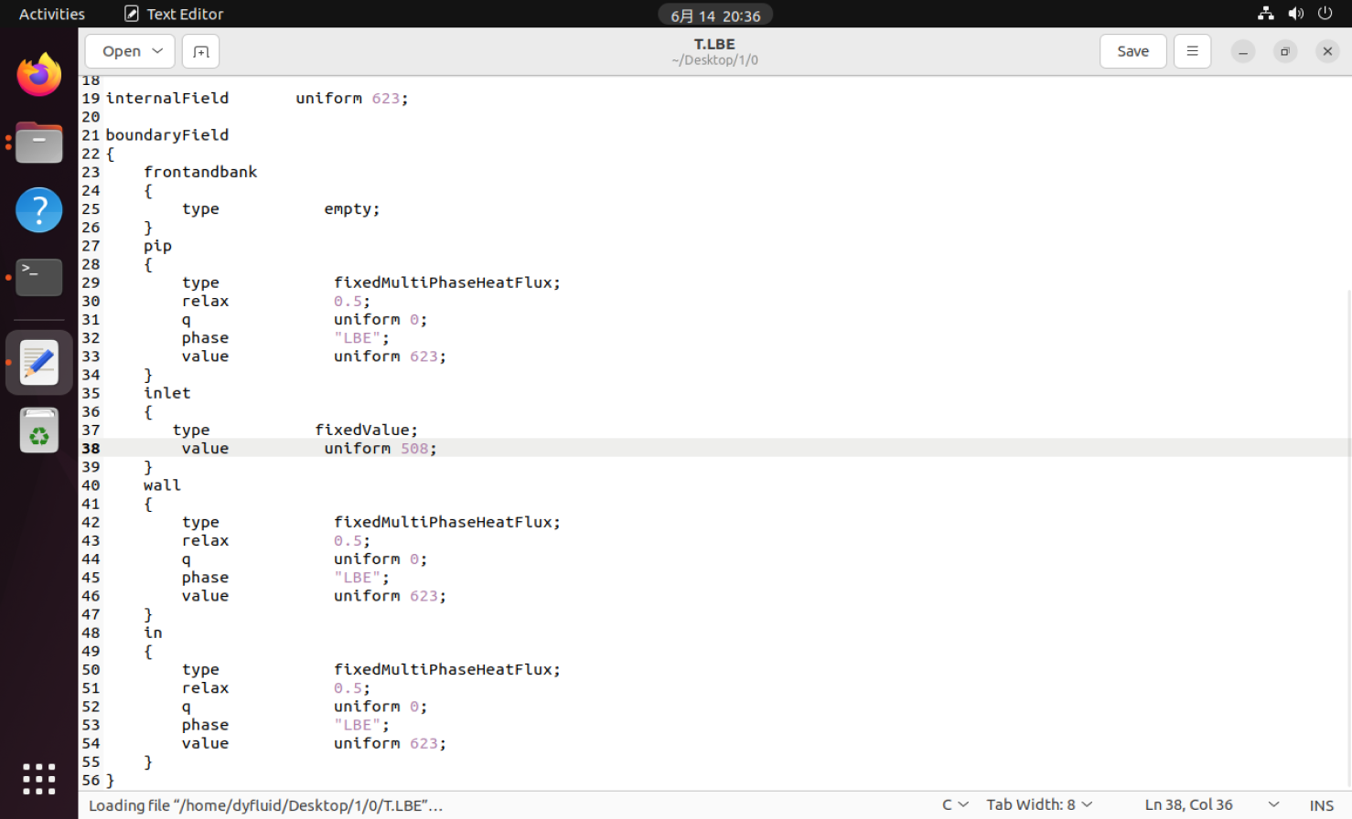

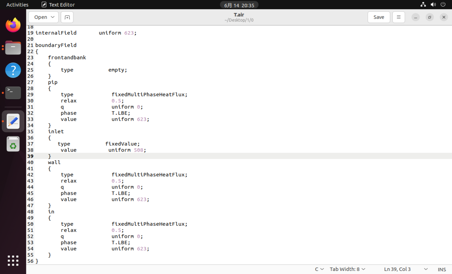

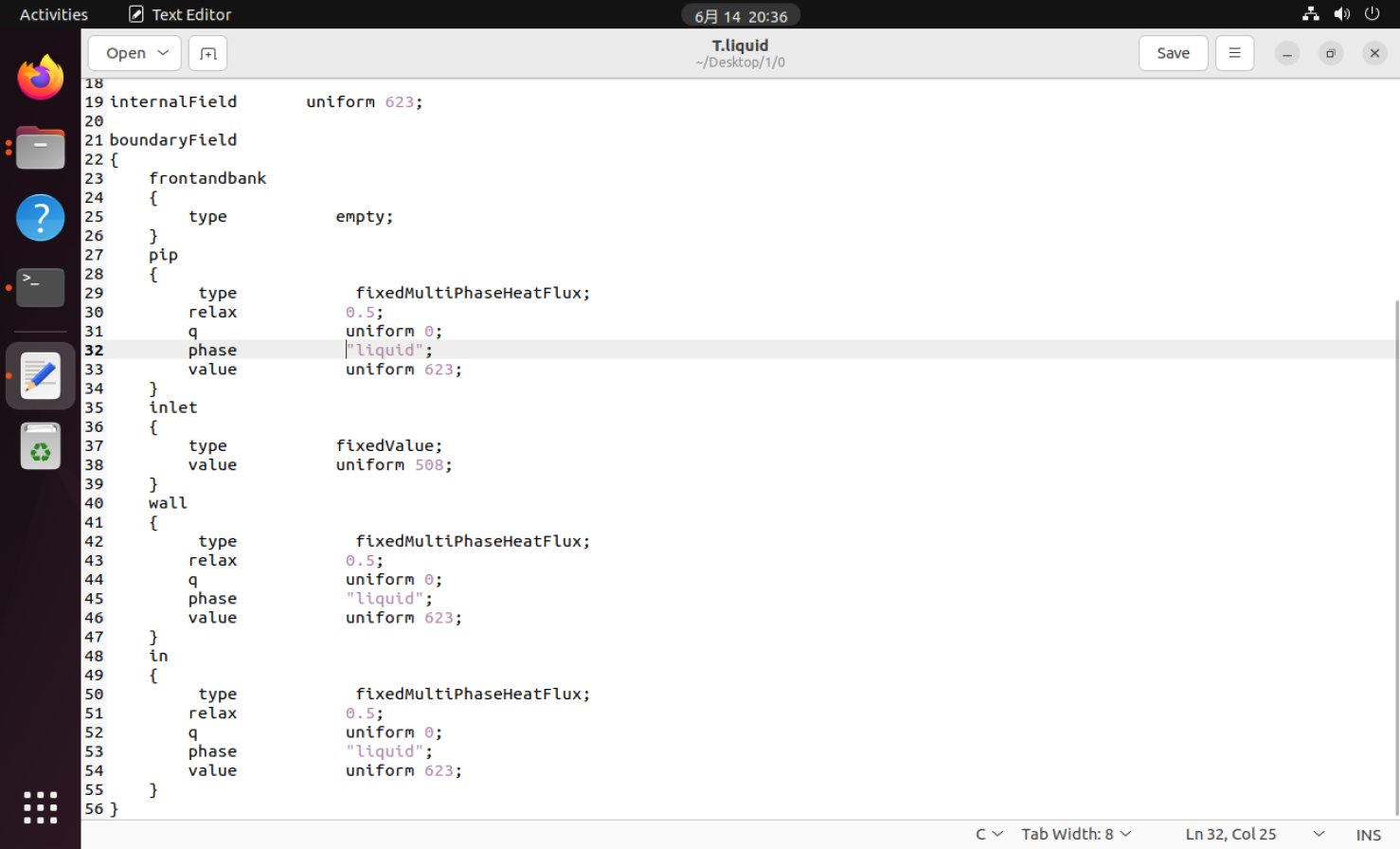

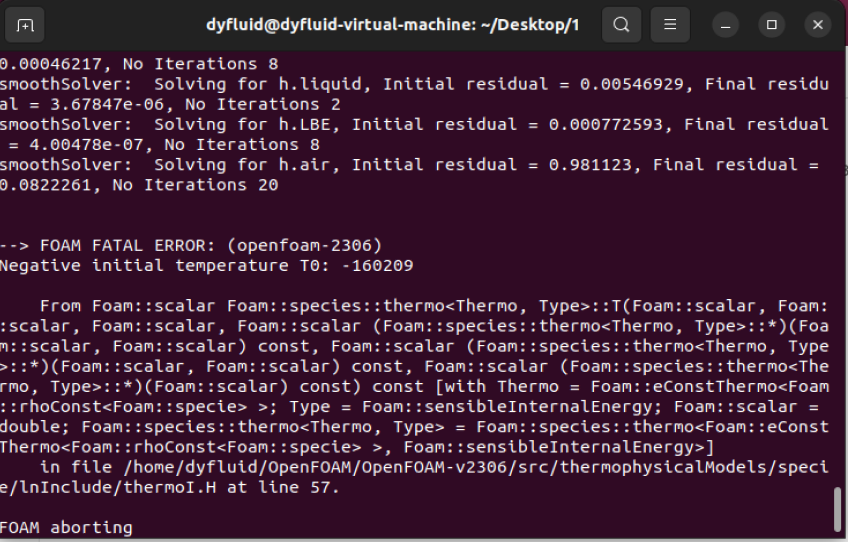

    有没有大佬知道这个温度可以从哪个方面调整,改了好久没改好。
    下面是每个T文件,我是仿造着wallBoiling1D_3phase这个算例来做的,不过算上水蒸发我有四相。
    这是数值溢出了。出现了极高温。
    我看边界只有in和wall,没有out。这个流域没有出口?
    没有出口的容器,还不停蒸发。那不是高压锅了,可不是高温了。

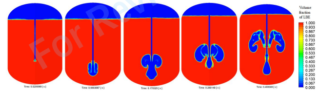

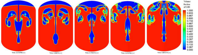

    但是我的模型是必须在一个密闭容器内,下半铅铋溶液,上半是可压得气体,然后注水喷放,虽然最后会超压,那可以算超压之前得这段变化吗,用fuent是下面这样
    bestucanB 1 条回复 最后回复
    fluent这个用的是vof还是EE?
    M 1 条回复 最后回复
    在 中回复了 MOMOFEIFEI 最后由 编辑
    @MOMOFEIFEI 在 Negative initial temperature 中说:
    那可以算超压之前得这段变化吗
    可以呀,把时间步调的极小。。。。原子弹爆炸都有方法算不是
    M 1 条回复 最后回复
  • M 离线
    M 离线
    MOMOFEIFEI
    @李东岳 fluent用的是vof,OF上我用的求解器是reactingMultiphaseEulerFoam,这个求解器可以吗
  • M 离线
    M 离线
    MOMOFEIFEI
    在 中回复了 bestucan 最后由 编辑
    @bestucan 那我减少一点入射速度,再控制入射水的量多少来试试吧
