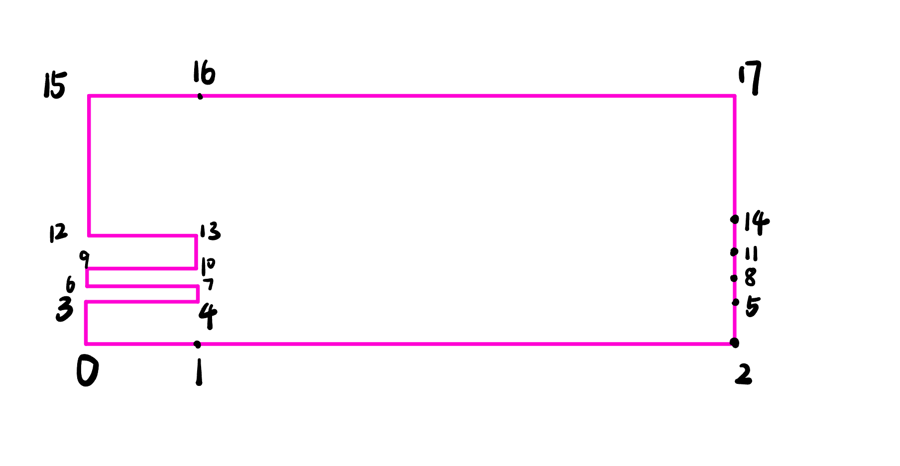

    各位大佬们中午好,小白最近在用blockMesh绘制楔形网格时遇到了一点问题,主要是在定义网格节点数量这块,楔形网格(1 1 1)这种能够成功生成,感觉主要问题是出现在开始时定义顶点位置这块,楔形块顶点定义如下:A(_8LY2V@(UK~IZ9LP6A0QY.png

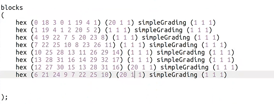

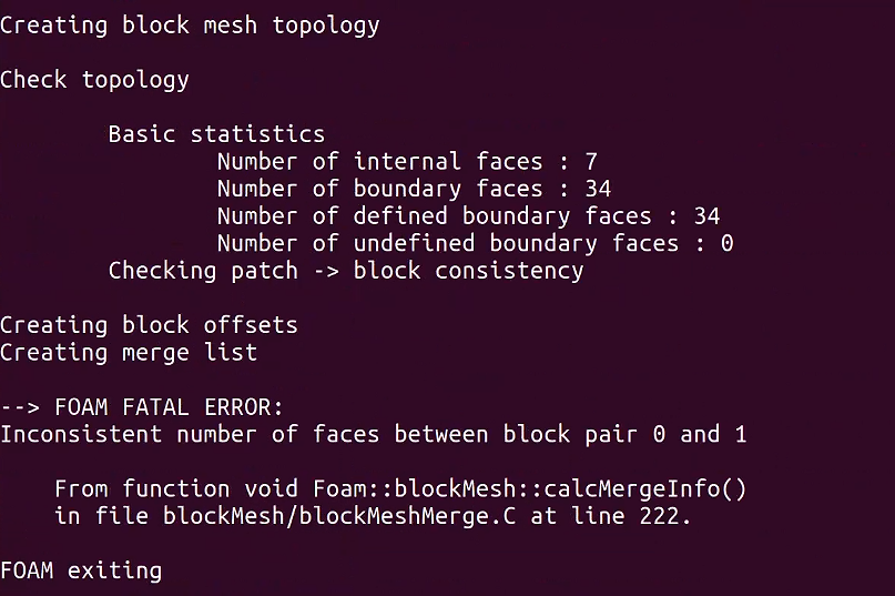

    其中点3~17代表front,分别对应着back的18~32,我是按照之前定义六面体网格顶点的思路定义楔形体顶点的,感觉可能不太合适,(0 18 3 0) (12 27 30 15) (6 21 24 9)就是最左边那三块block,如果是六面体网格定义它们x节点数一样,能成功生成网格,但是楔形网格会报错,报错如下:

    @youhaoyu 大佬,模型图就是我楼上发的那个,目前问题基本解决了,我用makeAxialMesh进行转化的,但版本最多只能到openfoam7,幸好我用的就是这个版本:xinxin:
