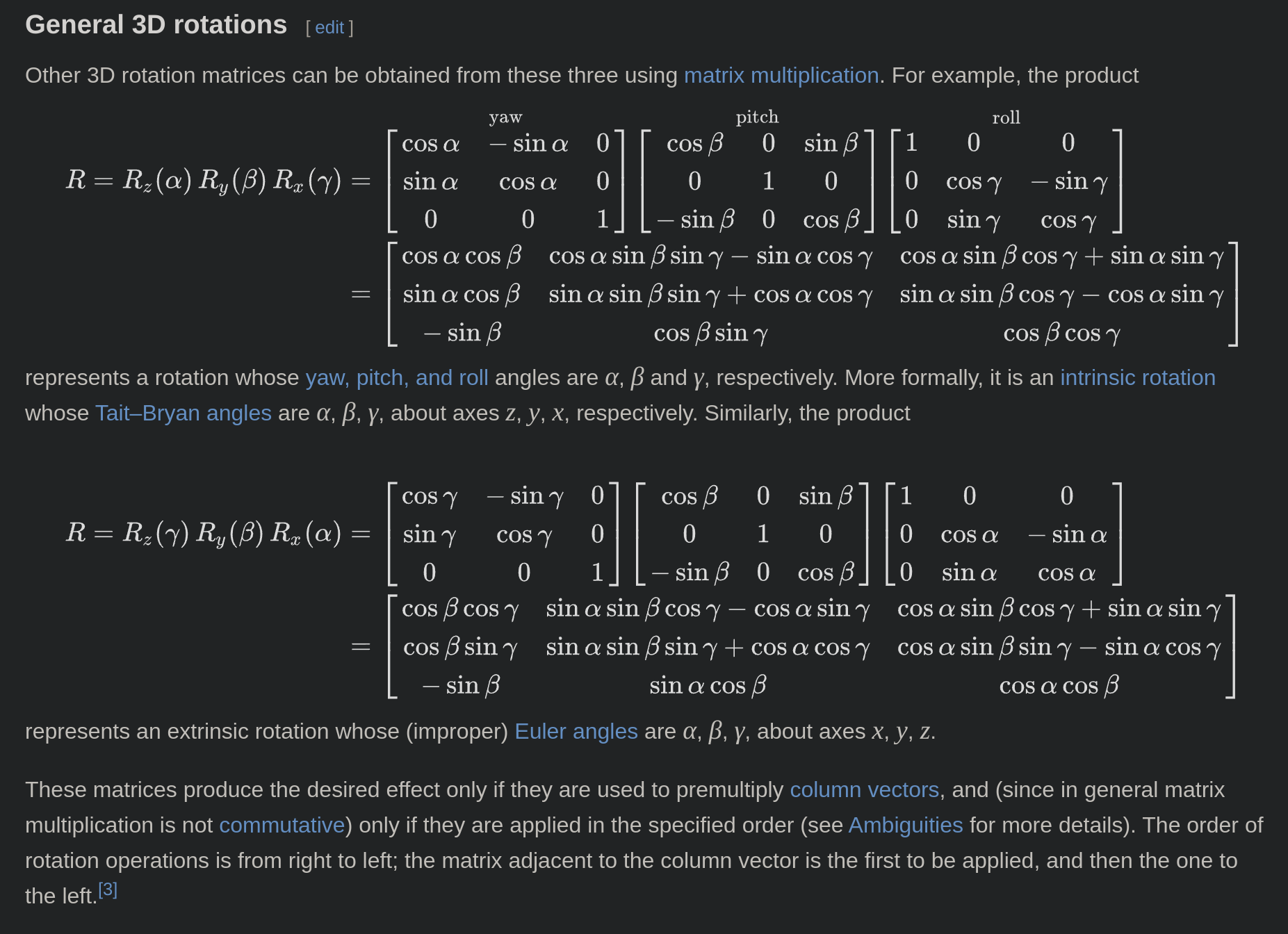

    哦哦,这个是旋转矩阵。位姿控制(位置、姿态)里的内容。按说还要考虑位移。如果考虑位移就是4x4的矩阵了。在机器人控制里,多关节的机械臂末端位姿计算里会用到4x4的矩阵,如果考虑位移可以搜搜看。
    如果你可以翻墙的话:图片来源
    如果从矩阵得到角度也有挺多人写了代码了。可以搜搜。

    用四元数转化,quaternion(Q()).eulerAngles(quaternion:XYZ),大概这样

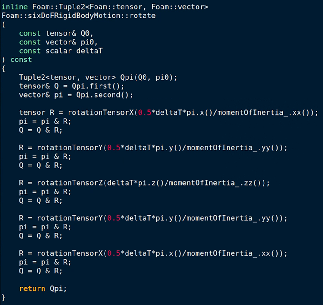

    @bestucan 大佬,我借楼问一下,6DOF中的旋转为什么是这样定义的啊?没太看懂
    (1)这个旋转看着不像常用的右手定则,像是左手定则?
    (2)为什么要按照 0.5Rx-0.5Ry-Rz-0.5Ry-0.5Rx 这种顺序旋转?
    求大佬解惑,谢谢!

    @CFDngu 我看了搜了一大堆也没搞懂。但是可以明确一点。这个操作不是“把旋转分两次完成”。因为矩阵没有交换律,所以先转后转不一样,这是matlab测试代码
    Rx = rotx(36);
    Ry = roty(20);
    Rz = rotz(80);
    ori = Rx * Ry * Rz
    Rx2 = rotx(18);
    Ry2 = roty(10);
    Rz2 = rotz(40);
    split1 = Rx2 * Ry2 * Rz2 * Rz2 * Ry2 * Rx2
    split2 = Rx2 * Rx2 * Ry2 * Ry2 * Rz
    OUTPUT:
    ori =
        0.1632   -0.9254    0.3420
        0.8316   -0.0575   -0.5523
        0.5308    0.3746    0.7602
    split1 =
        0.1383   -0.8604    0.4906
        0.9844    0.0650   -0.1635
        0.1088    0.5055    0.8559
    split2 =
    split1就是OF里的操作,和ori完全不一样。
    split2和ori结果一样,因为只是旋转分成两次,而不是还交换顺序
    旋转的内容好像也不是角度?pi是力矩相当于“旋转”中的力。惯性矩相当于“旋转”中的质量。力除以质量是加速度。加速度乘以时间是速度增量。当然这里的"速度"是“旋转”中的速度,即角速度。
    1/2 * t * a是啥,参考匀变速运动公式,还是能找到挺多意义的。但是把这些东西乘起来。。。猜不出来。得结合更多的代码上下文看了。不过我没用过这个求解器,不太了解。
    CFDngu
    在 中回复了 bestucan 最后由 编辑
    @bestucan
    pi是角动量,除以转动惯量就是角速度,再乘以时间步长就是角度变化量,用来构建旋转矩阵。
    最近,我又看了看相关资料,发现两处比较有意思的地方:
    1、6DoF定义的orientation叫做“rotation tensor”,我查过一些资料,好像tensor的旋转和vector的旋转不太一样;
    2、这个旋转矩阵应该是按照左手定则来定义的,旋转向量时,pi & R 实际上执行的是R.T()*pi,左乘转置。
    上面两处是我个人的理解,不保证对。希望有大神能搞清楚这一块,指导一下,谢谢!(PS:虽然搞不清楚此处旋转为什么这样定义,但不能否认的是6DOF的计算准确性是可以的)
    bestucanB 1 条回复 最后回复
    在 中回复了 CFDngu 最后由 bestucan 编辑
    @CFDngu 这个运算符重载真是。。。放右边结果是左乘。。。
    无论是左乘还是右乘,都没有交换律。所以,应该都不是一个角度分两次旋转、旋转顺序的问题。
    然后
    这个,是因为,应该是这样的:所有船体与外界的交互,都是基于世界坐标系的。所以要把世界坐标系的力应用到船体上,就要把力之类的各种矢量张量旋转到船体坐标系去和船体交互。
    还有另外一个猜测。两个坐标系之间的转换,可以通过三个旋转矩阵达到。也可以通过一个旋转轴和一个旋转矩阵达到。
    我猜测,可能这个
    是在组那一个旋转矩阵,或者找那一个旋转轴。如果有了这个特殊的旋转轴,那么船体的"orientation"就确实是“rotation tensor”了
    以上都是我猜的_(:3」∠)_
    哦,对了,这句"所以要把世界坐标系的力应用到船体上,就要把力之类的各种矢量张量旋转到船体坐标系去和船体交互。"不是猜的。是代码注释:
    Angular momentum stored in body fixed reference frame. Reference orientation of the body (where Q = I) must align with the cartesian axes such that the Inertia tensor is in principle component form. Can add restraints (e.g. a spring) and constraints (e.g. motion may only be on a plane).
    The time-integrator for the motion is run-time selectable with options for symplectic (explicit), Crank-Nicolson and Newmark schemes.
    我应该理解对注释了吧:134:
