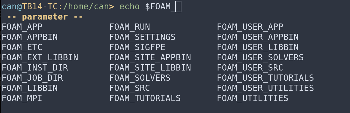

    写教程的人不太会用环境变量。直接写出来绝对路径很容易出问题。因为,在编译进行时,编译器会按照换镜变量的顺序去寻找库。掺杂着写容易出问题。
    “$”开头的就是环境变量,可以用以下命令查看换镜变量的内容:
    echo $(LIB_SRC)
    OpenFOAM使用前source一下,就是加载环境变量。双击TAB键,可以把以FOAM开头的环境变量都拉出来。
