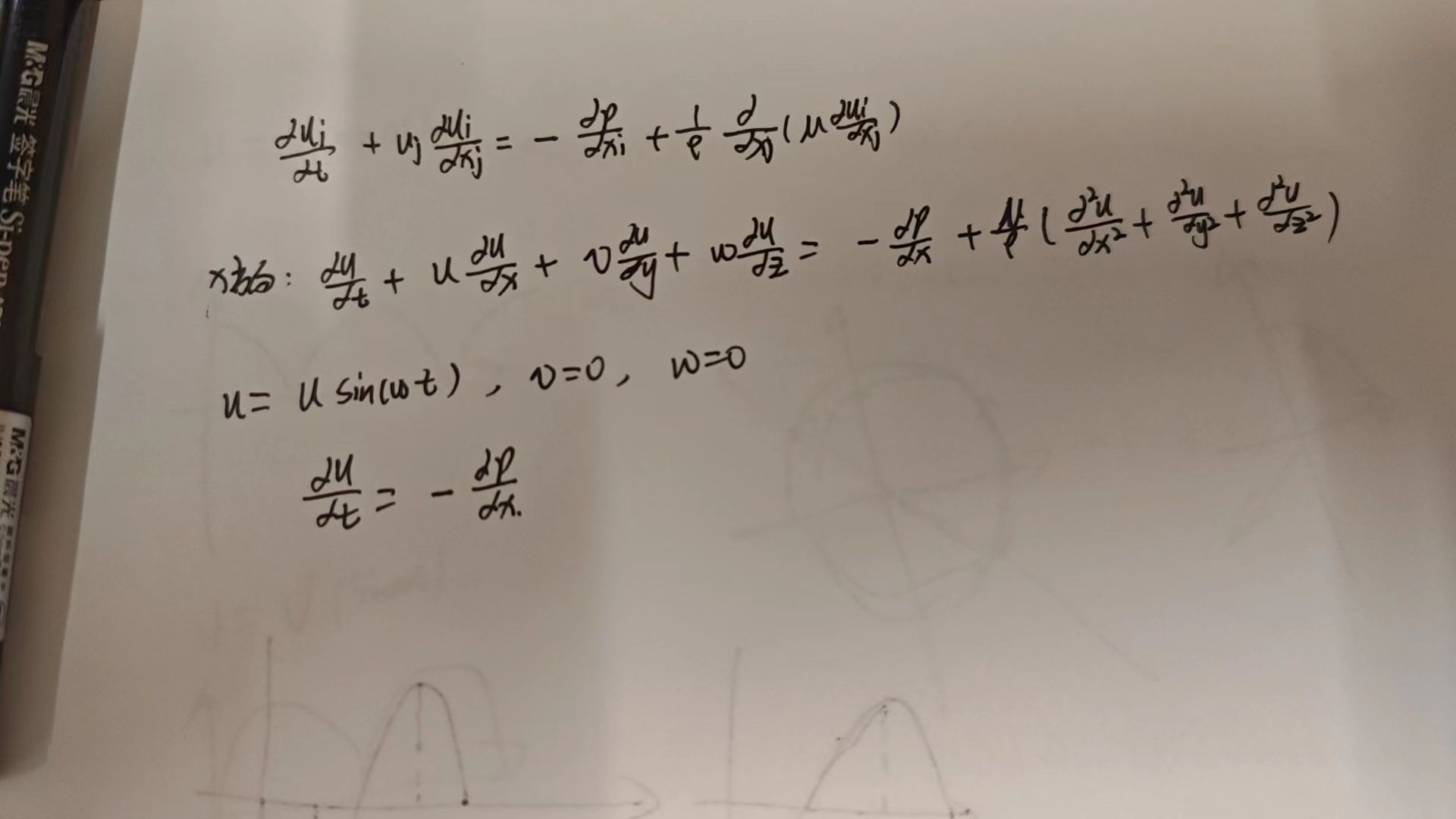

    dp/dx=du/dt怎么得出来的
    J 2 条回复 最后回复
  • J 离线
    J 离线
    Joker
    @李东岳 刚刚写的有点问题,dp/dx=-du/dt,c37bbfeda055d25d8778429793a1e10.jpg

    你上面贴图里面 ,对x的导数都不是0
    面法向梯度指的是外面,$\bfn\cdot\nabla p =0$。边界条件是你人为给定的,不是从方程推出来的。一个出口,给固定值零梯度都可以,是用户自定义参数。但是边界条件要符合物理。给的不好会引起收敛的问题。

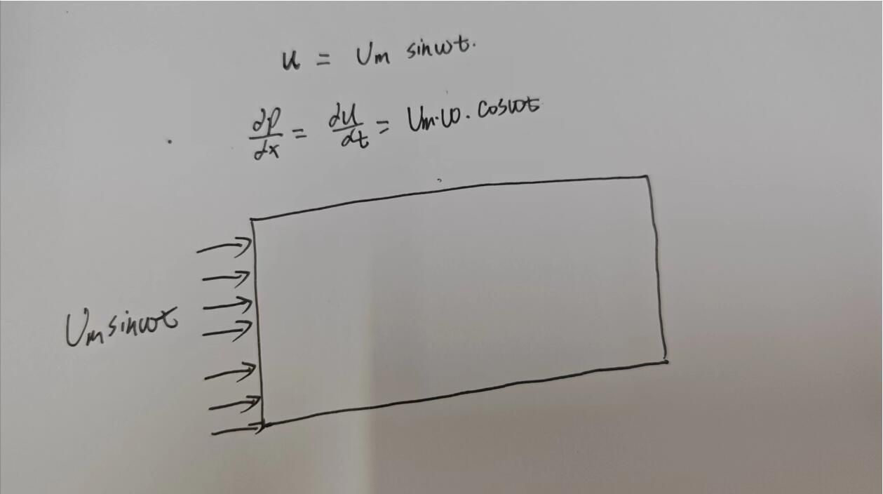

    yms00yms
    你好,我也在算振荡流的问题,进口的振荡流基本满足正弦形式,之前进口一直使用的零梯度压力边界条件,发现计算得到的压力值明显不对。最近才了解到进口处压力边界需要实时满足动量方程的形式,类似你图片里写的,请问你最后在openfoam里是怎样实现这样的压力进口边界的?

    在 中回复了 yms00yms 最后由 编辑
    @yms00yms 这个边界条件需要自己写,类似于你写的振荡流入口的边界条件。

    yms00yms
    在 中回复了 Joker 最后由 编辑
    @Joker 感谢解答!我目前想了另一种技术路线,如果是用在场里面加体积力的方式来实现振荡流,然后进出口使用cyclic边界,请问你感觉这样做是否能够实现一样的效果呢
