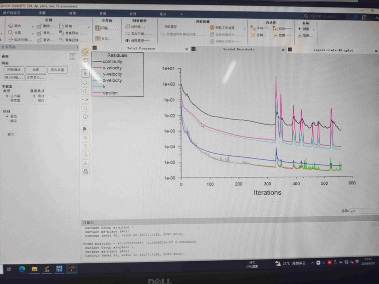

    请问大家我在稳态计算中,出现以下这种情况的残差图然后计算到了收敛,这种情况算正常吗?能不能算收敛,之前稳态计算时残差曲线都下降的比较光滑,没见过残差曲线突然间开始震荡的。
    把残差监视调整到$10^{-6}$,默认的到$10^{-3}$就停了。接着算下去,看看会不会继续震荡。
  • A 离线
    A 离线
    a阿斯达克
    好的师兄我再去试试,之前用的是simple算法,然后今天上午试了一下simplec残差曲线又没出现振荡了,我把残差监视调一调再试试。
