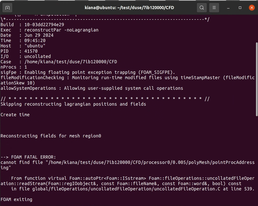

    我用了reconstructPar -noLagrangian 但是重组会报错,我用simple方法分了32核,报错信息如下,这应该怎么修改呢QwQ

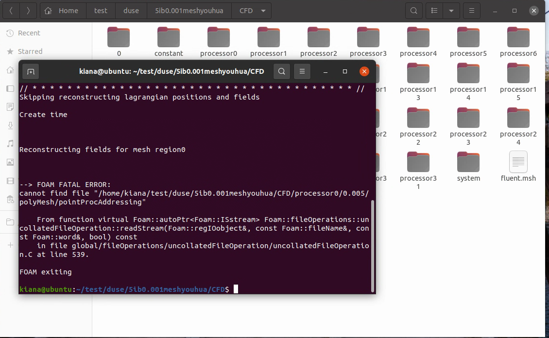

    @学流体的小明 没开,我也试了这个命令也不行,不知道什么问题。我之前在自己电脑上分的8核合并就没问题,现在在服务器上就合并不上了。QwQ

    家人们使用hierarchial分解也会报错
    怎么解决家人们
