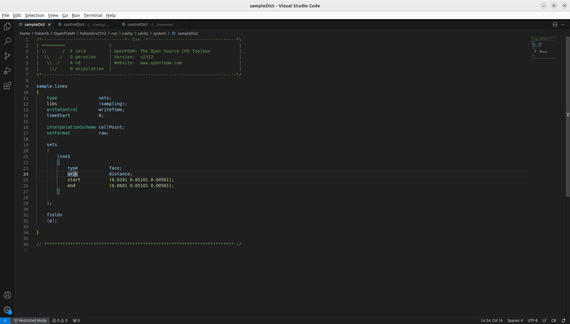

    @李东岳 对的老师,我之前的命令弄错了,用的-func sample命令,现在改成-func sampleDict命令后,又开始报错成:Entry 'type' not found in dictionary "functions/sampleDict"

    ShaneHEEE
    sample.lines 去掉符号“.”呢

    火山口玩泥巴
    在 中回复了 ShaneHEEE 最后由 编辑
    @ShaneHEEE 试过了还是不行。。。
