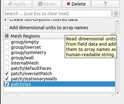

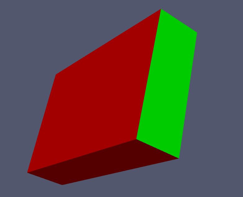

    如图:
    本人想把这个六面体的一个侧面当成对称面,但是无论在blockMesh中选择任意侧面当成对称类型,当执行完blockMesh命令后,总是顶面被选择为对称面。
    这是blockMeshDict文件
