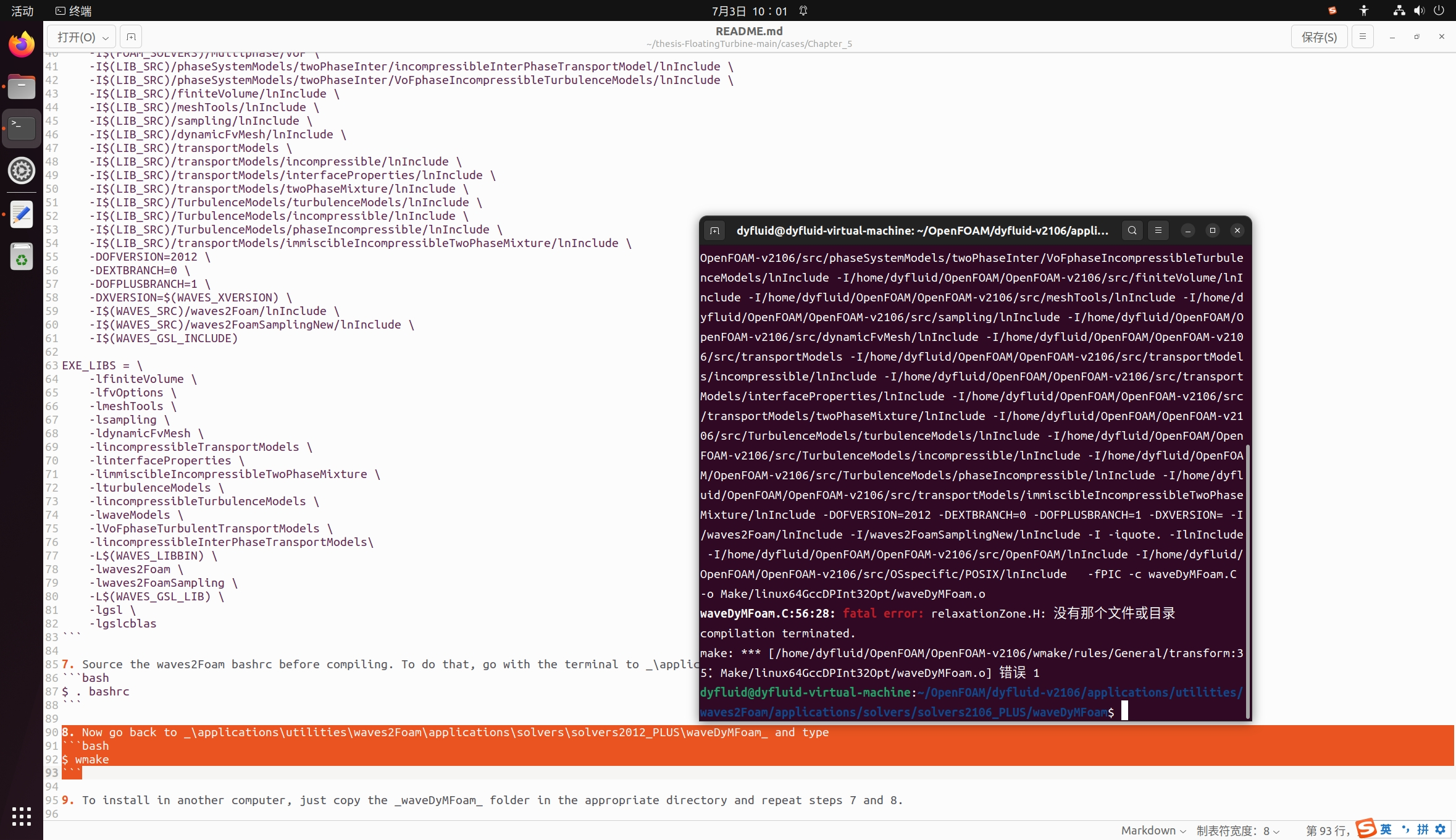

    @chenboyao 你好,我在chapter5的read 文件中,关于# Dynamic mesh with waves2FOAM这部分的操作遇到了问题,在这一步骤时。
    8. Now go back to \applications\utilities\waves2Foam\applications\solvers\solvers2012_PLUS\waveDyMFoam and type
    $ wmake
    我运行完出现了以下错误
    这应该如何解决
    chenboyao
    在 中回复了 zhou 最后由 编辑
    @zhou 在当前的wave2Foam版本中的求解器waveFoam是将interFoam求解器和wave2Foam中的松弛区造波耦合到一起的,我忘了是从那个版本开始interFoam就已经包含了早期的interFoam两相流求解器以及两相流的动网格求解器(interDyMFoam,滑移网格),而当前OpenFOAM2006的interFoam就包含了早期的interFoam和interDyMFoam,所以在wave2Foam编译在OpenFOAM2006中的waveFoam求解器就已经包含了早期的waveFoam以及waveDyMFoam(滑移网格),所以这个东西你不用管就行。直接用waveFoam求解就可以了。

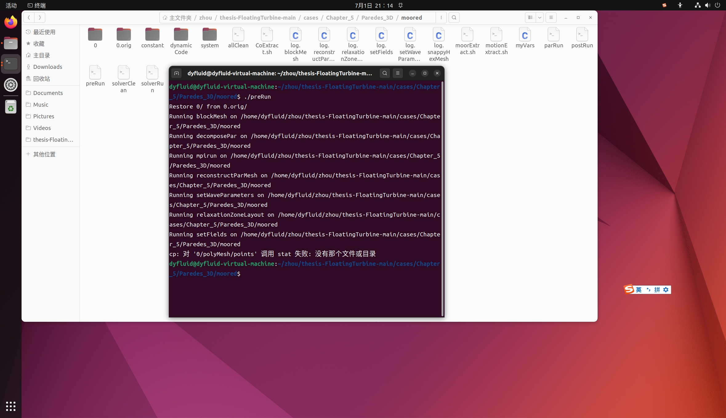

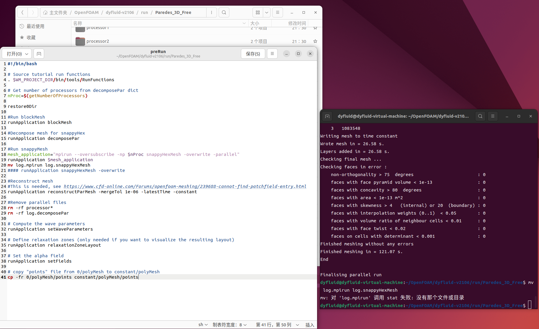

    @chenboyao 大佬你好,我在运行其他case的时候遇到了新的问题,在查看他的preRun文件时遇到了一个问题,其中:
    mv log.mpirun log.snappyHexMesh
    这条命令我运行失败了,如下图所示,请问这种问题应该怎么解决呢,这种log.mpirun是什么文件呢?
    C 3 条回复 最后回复
    chenboyao
    在 中回复了 zhou 最后由 编辑
    @zhou 这个只是一个log文本文件,无所谓,这个东西主要是记录你程序运行了那些东西而已,

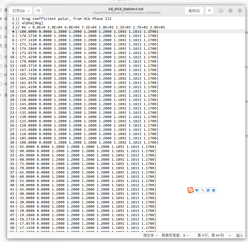

    @chenboyao 大佬您好,我最近开始学thesis-Floating Turbine关于ALM部分了,里面对于翼型数据的文件部分我有些问题,运行求解的时候提示我雷诺数的列数对应不上,我去查看了他给出的文件,是需要对格式进行修改吗,第一列alpha该不会是被当成阻力系数了吧,希望大佬指导一下,万分感谢,下面是我翼型数据的文件和报错的截图
    chenboyao
    @zhou 你可以设置翼型的Cl Cd系数啥的,整个雷诺数我也不会,我没有用过用整个算例,你直接看chap7里边的turbines_only把
    那个会更适合一些,那个就好像是不需要设置雷诺数,只放翼型的参数而已
