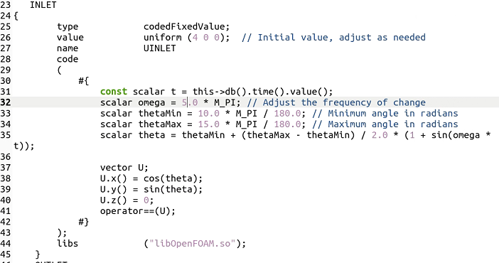

    c1c228612c73c5b8133fd108c8e70b5.png 这是我的边界条件,想实现一个随时间变化速度方向的效果,但是实际做出来,速度方向并没有改变,请问是哪里出了问题,请各位指导一下
    看起来没啥问题,你看一下进口确实没啥变化么?

    @李东岳 733f466d-de32-4c64-b1fe-e0a2a1319a86-67b94955675bb7aeca4ff467041c1f1.png 这是17s左右的一张流线图,感觉确实没有改变,在入口设置了一个探针,y方向是有速度的,但是涡量云图感觉没有明显改变,不知道是什么问题,请老师指点一下
    那可能就是影响太小了,主动把y方向的速度增大10倍看一下
