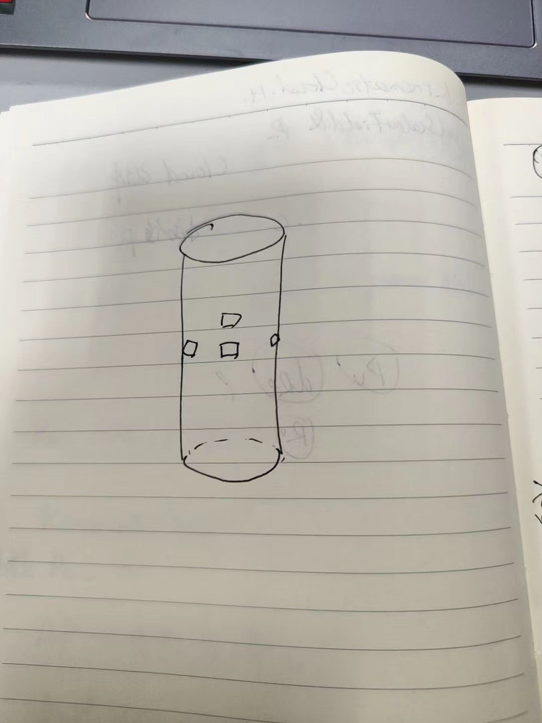

    1719922143508.jpg 我想在一个圆柱侧面上画几个正方体入射孔,请问有什么方法吗?(仅仅画个方形线就好了,而不是一个孔或者凸起来的东西,就是在侧面画个正方形)
    我的模型在solidworks建立的,icem画网格,目前唯一方法就是在外侧画个正方体再投影上去,十分麻烦。

    sw只能这样,不过有个技巧,对icem有用的是面,实体什么没用

    @BINFeng 我现在就是能投影上去,然后icem在这个圆柱侧面上根据画的线进行分割,目前我只能这样做,这样就单独能把面分割出来,分块也好分一点,但是我这一系列步骤太麻烦了,所以想问问有没有好的方法

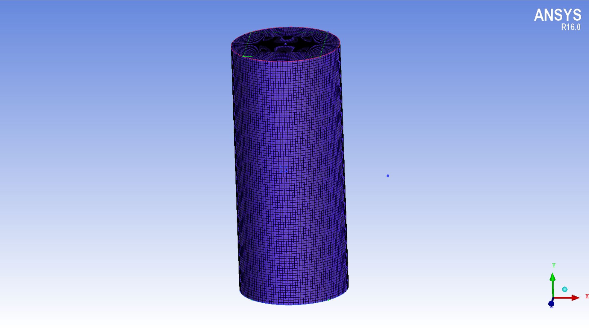

    @李东岳 您好,东岳老师,我在openfoam里面用,主要想在拉格朗日求解器,注射粒子时候,通过patchinjection,面注射方式来注射,所以我想在icem创建part时候,直接创建。我网格在icem里面画的,导入openfoam里面,openfoam还能单独创造一个边界面吗?对于这些,我没有多少深入了解过。
    在openfoam里面,通过toposet把这两个面包住,然后createPatch就可以

    @李东岳 您好,东岳老师,昨天学习了一下toposet和createPatch,在createPatch时候有如下报错
    Create time
    Create polyMesh for time = 0
    Reading createPatchDict
    Adding new patch IN1 as patch 3 from
        type            patch;
    Read 7421 faces from faceSet first
    --> FOAM FATAL ERROR:
    Face 131990 specified in set first is not an external face of the mesh.
    This application can only repatch existing boundary faces.
        From function createPatch
        in file createPatch.C at line 731.
    FOAM exiting
    如果我没理解错的话,我认为是我topoSet创造的边界和我现有画的网格的边界并不是重叠的关系,这样createPatch就有问题(不知道我理解是否有误)。那这样的话,我通过这个方式在圆柱侧面画我的入口面岂不是很难了,因为我要去获取一下这个网格的位置,控制一下我的参数。这岂不是很复杂了。

    我又看了很久,我知道我为什么会出现这个问题了,因为我在box时候,厚度设置太大了,模型内部网格也包括起来了,看起来,这个厚度不能设置很大,不过我现在只会在一个平面上创建一个patch,我还没有思考到如何在圆柱侧面这种弯曲曲面上去创造面。:mihu:
    topoSet有一些比如寻找点最近的面,寻找距离stl最近的面之类的,你试试
