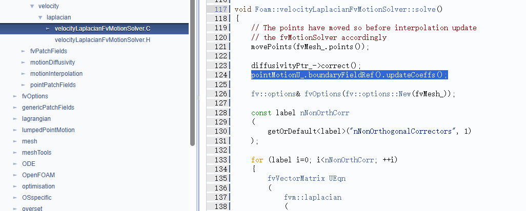

    1. velocityLaplacianFvMotionSolver.C里边有个updateCoeffs(),正常是通过这里更新数值。如果自动生成的pointmotionU一直都是一样的,考虑在updateCoeffs()前强制增加读取文件试试
    pointmotionU_.read();

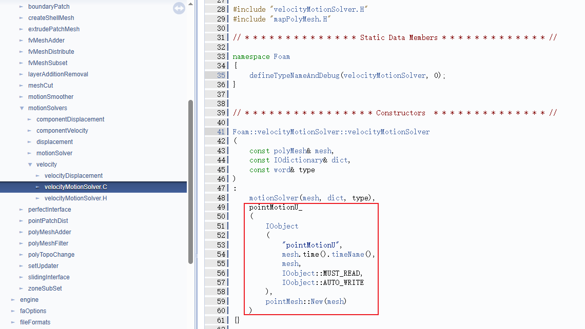

    @coolhhh 大佬,我已经尝试过了 直接幅值tempPointMotionU2 = tempPointMotionU;是可以的,但是pointMotionU_ 还是没办法被赋值到,同时也不存在报错的问题。这是由于pointMotionU_ 是存在于velocityMotionsolver中的protected类型所导致的吗? 1ed5ade4-6108-4e56-b4dc-3d0fb381956e-image.png
    下面是velocityMotionsolver的C文件构造函数中初始化列表进行初始化的。
    新手小白不太明白,望指点。

    意思是赋值完,直接 Info << pointMotionU_ 也结果有误?
    你是把赋值pointMotionU_ 写在velocityMotionsolver.C文件中吗?还是写在这个函数外边?关注变量的作用域范围,可以把velocityMotionsolver理解为一个子函数,在子函数定义的pointMotionU_为局部变量,如果在这个函数外边重新定义变量赋值的话,并没有修改子函数中的值

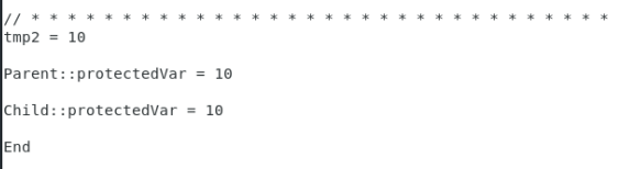

    1. 看起来没问题,我也按照你的问题写了个简单例子测试,输出结果是正确的。
    #include "fvCFD.H"
    class Parent {
    protected:
        int protectedVar = 5;
    public:
        void modifyVariable() {
            int tmp = 10;
            int tmp2 = tmp;
            Parent::protectedVar = tmp;
            Info << "tmp2 = " << tmp2 << nl << endl;
            Info << "Parent::protectedVar = " << Parent::protectedVar << nl << endl;
    class Child : public Parent {
    public:
        void accessParentFunction() {
            Parent::modifyVariable();
            Info << "Child::protectedVar = " << Parent::protectedVar << nl << endl;
        #include "setRootCase.H"
        Child child;
        child.accessParentFunction();
        Info<< "End\n" << endl;
        return 0;
    1. 看到velocityMotionsolver.H函数中有个返回引用函数:pointVectorField& pointMotionu(),试试能不能创建一个引用,然后修改引用的值,看看结果会不会变化。
