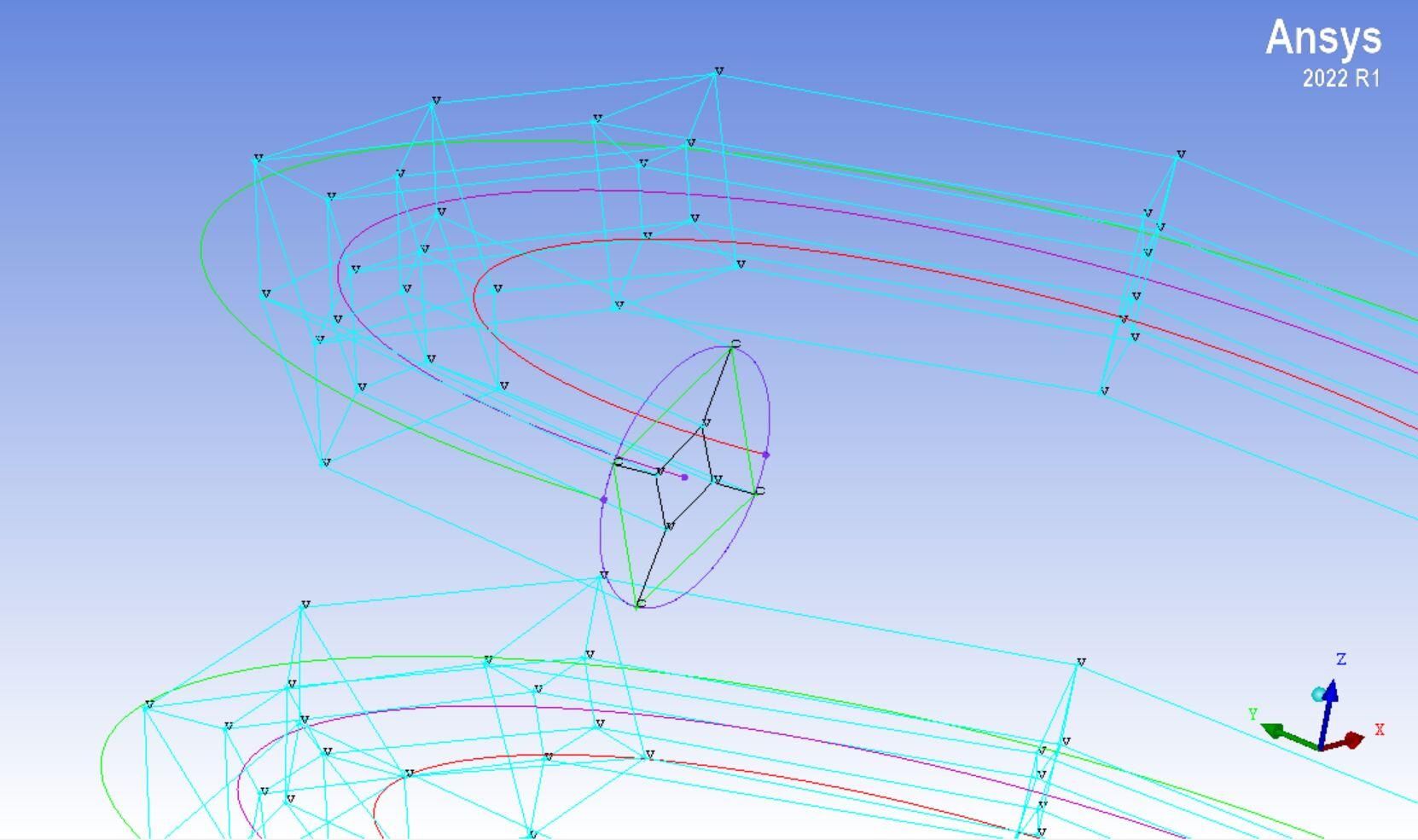

    请问大家我划分弹簧网格时,利用2D转3D的方法建块,建出的块边为什么是蓝色,是没有关联住吗,然后划分出的弹簧网格中间部分也不对,这是为什么?2.jpg 1.jpg
    弹簧block的外面的面做面关联之后就好了

    多谢老师解答,问题已经解决了
