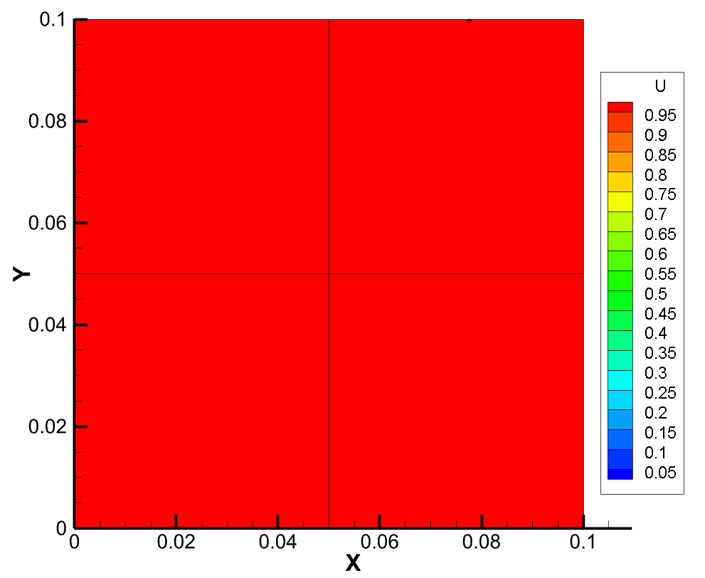

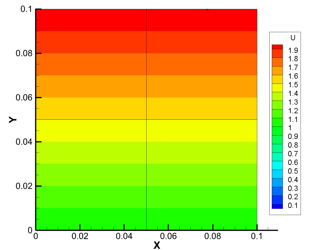

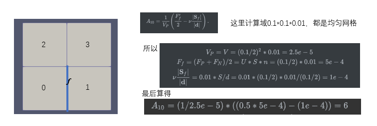

    主要希望方便计算系数.但是这里就有一个问题,我直接定义了四个网格的速度,我原本以为速度应该处于网格中心,结果看起来处于上下边界。所以直接把所有网格的速度都改为1了,如下图。3cfea69c-0d67-4e7b-8d1e-f0b8c873593d-image.png
    根据理论推导的离散结果,可以写出系数矩阵A
    这里我输出没有计算之前的矩阵,是一个对角占优的阵,形式应该没问题
    === Matrix CoeffMat before adding contribution of BCs ===
    0.0056        -0.0001         -0.0001         0
    -0.0001       0.0056               0          -0.0001
    -0.0001            0                0.0056    -0.0001
    0                  -0.0001          -0.0001   0.0056
    根据上面的公式非对角的元素可以按照位置计算,比如A10(第二行第一列)
    完全没对上,不知道哪里有问题,请大家帮忙看下。

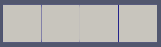

    谢谢老师,我重新调整了案例,麻烦再帮我看一下。

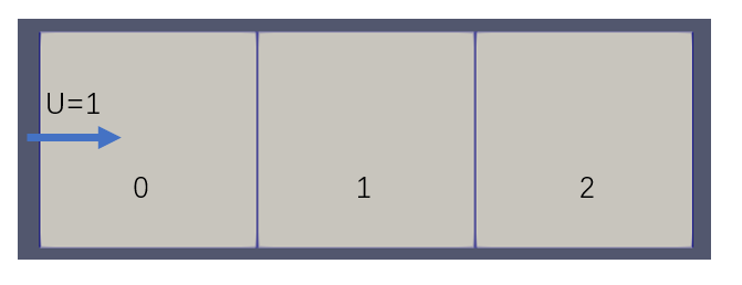

    绘制四网格一维模型,并且设置左侧入口速度为1,右侧出口零梯度。

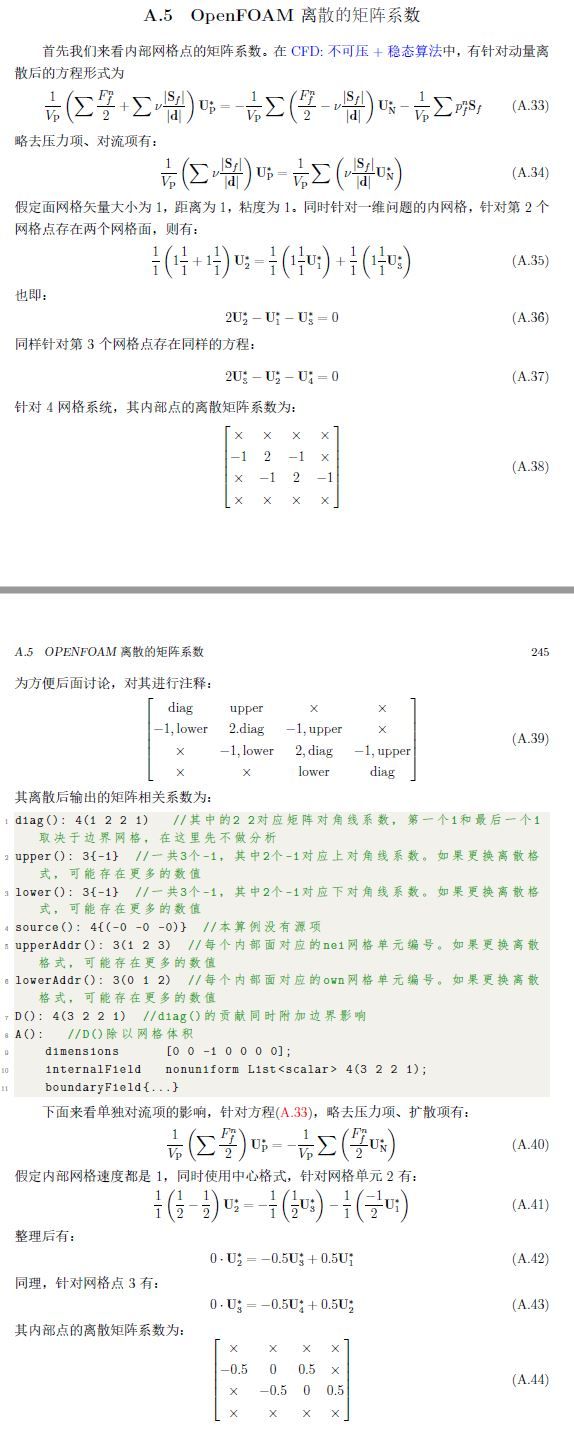

    进一步按照理论计算矩阵内的各项系数:
    由于修改后的方程只含有对流项,所以离散结果可以进一步简化:
    计算A10如下:
    看起来没有问题,但是根据边界条件,只有入口边界的速度为1,如下图
    所以9eeca743-b645-4bba-a058-ee2008d9e103-image.png ,按照这样计算的$A_{10}$应该是 -0.25,和输出的矩阵系数也不一样。
    进一步的,计算对角矩阵系数(其实和次对角一样),怎么会有0出现,请老师帮忙解惑。
    我忘了,理论上中心格式离散出来的就是没有对角线系数。这个还是从迎风格式分析比较好。或者做单独的扩散项,然后扩散+对流可以用中心格式。没有扩散性中心格式纯对流无条件不稳定。
