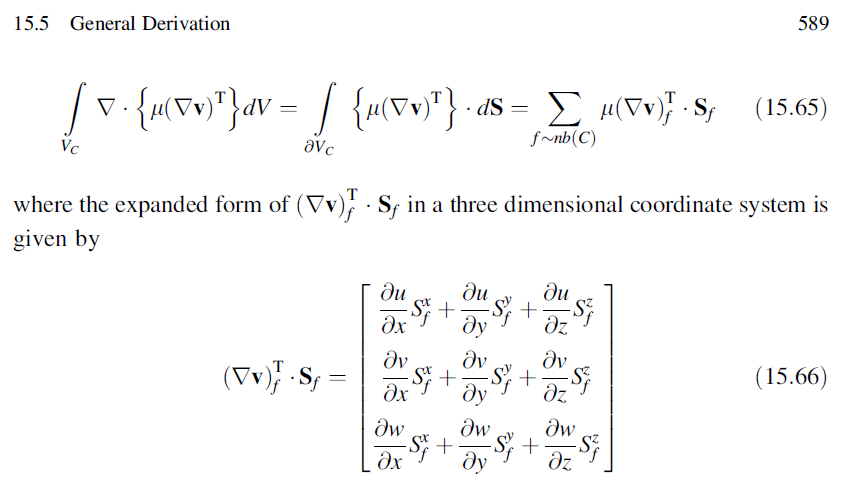

    问题可能在这儿,Moukalled书p589这两个式子有问题,应该像下面这样写:

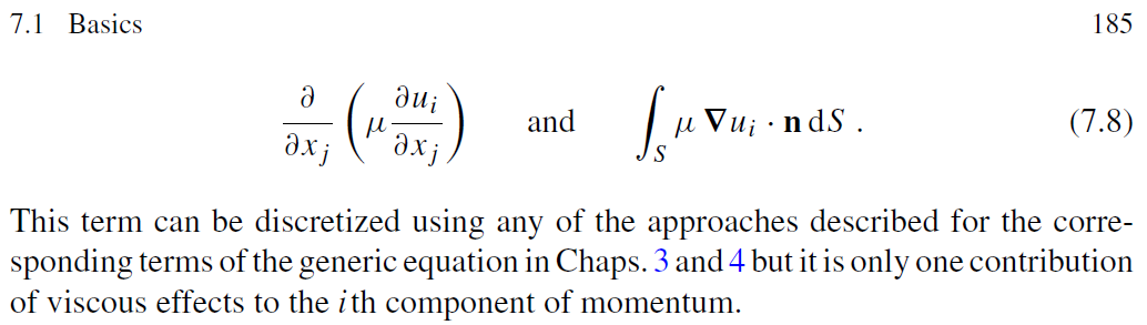

    $\nabla\cdot\{\mu\nabla\mathbf v\}$和(5)的第$i$分量分别和Ferziger的Computational Method for Fluid Dynamics p185式(7.8)的微分形式和积分形式一致。

    \nabla u_i\cdot\mathbf ndS=\frac{\partial u_i}{\partial x}S_f^x + \frac{\partial u_i}{\partial y}S_f^y + \frac{\partial u_i}{\partial z}S_f^z
    \end{equation}
    总结,$\nabla\cdot\{\mu\nabla\mathbf v\}$是扩散项没问题,可以应用中心差分等数值格式计算。Moukalled书p589的式(15.65)张量形式的高斯定理写错了,$\mathbf{a}\cdot\{\tau\}$写成了$\{\tau\}\cdot\mathbf{a}$,式(15.66)展开成分量也就跟着错了。麻烦大佬看看我理解的对不对?

    不过为什么写成方程2,3? 你的方程3如果继续做散度,无法消去,正常可以用连续性方程消去等于0。
    我觉得你的高斯定律应该写反了。我觉得你可能$\nabla\bfU$这一块就反了。最开始用一个反的,到后面只能每一步都需要用反的才能对上。
    你那个方程6是$\nabla\bfU\cdot\bfS$么?第一行应该是$u_xS_x + v_xS_y + w_xS_z$. 方程2 3 4 5应该也是反了。
