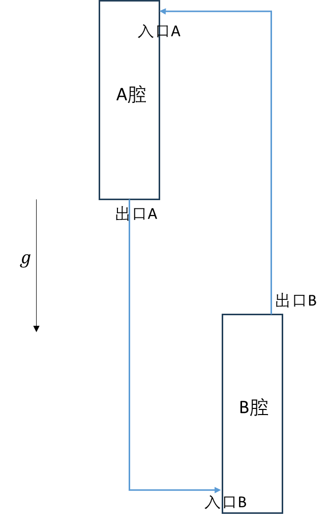

    有一个如图的模拟,计算域只有高度不等的A腔和B腔,因为不关注管道内的流动,所以蓝色线表示的连通管道就省略了。现在想把出口A的压强(减去恒定的高度压力差)和速度(旋转90度)直接映射到入口B上,并且每个时间步都执行这一映射。请问有相应的边界条件和tutorial可以参考吗?
    或者这种情况,还有什么简化的实现方法嘛?
    网格是一一对应的么
    hotairballon1997
    出口A和入口B尺寸一样,可以做成一一对应的网格
    直接自己编程写。把每一个网格单元的面网格的值复制到另一套网格里面。
