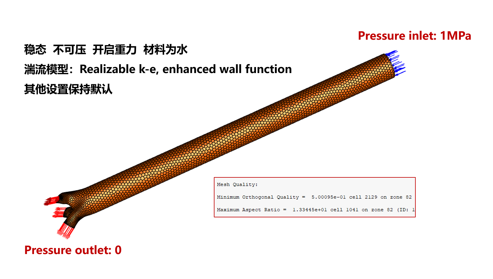

    我用Fluent计算流道进出口之间的总压降,发现几个问题如下:
    1. 我设置压力入口总压为1MPa,压力出口静压为0,计算结束后发现出口的总压反而比入口的还高,在没有外界做功的情况下我认为这是不合理的,总压平白无故增加了,为什么?

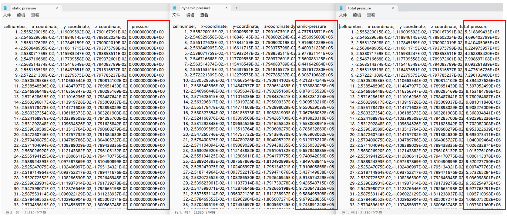

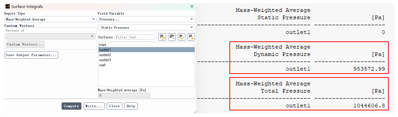

    2. 我详细看了看出口的压力分布,采用Mass-Weighted Average表面积分方法,发现出口处的总压和动压差距很大,按理来说,出口静压设置为0以后,总压和静压应该是相等的,但结果显示并不相等(见图1)。换用Area-Weighted Average方法或Facet Average 方法,问题依然存在,进一步导出出口的ASCII文件,发现出口处各单元的总压和动压也不相等(见图2)。总压≠静压+动压这个问题仅存在于计算结果中的出口处,入口完全没问题。

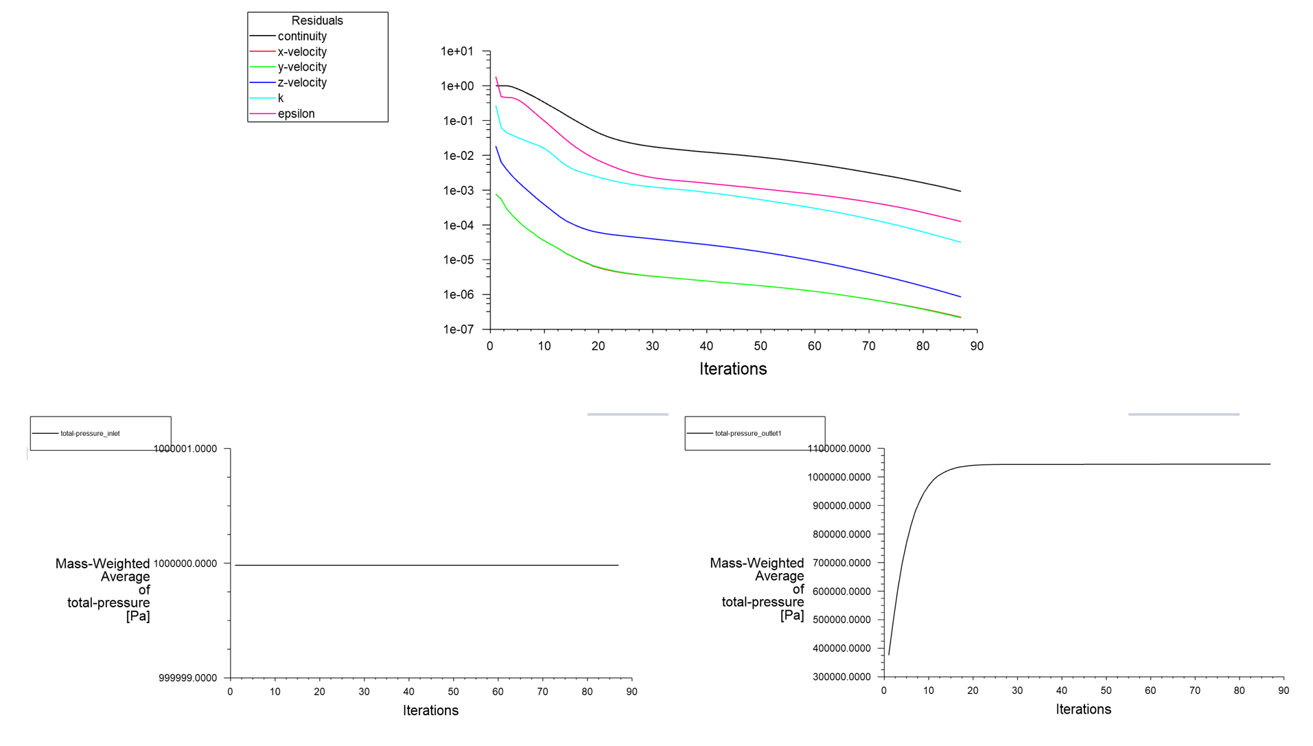

    Fluent的具体设置如图3所示,因为模型比较简单,收敛的也很快,计算在87次迭代后收敛,收敛情况及监控物理量如图4所示。
