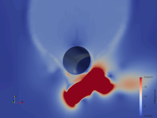

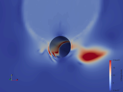

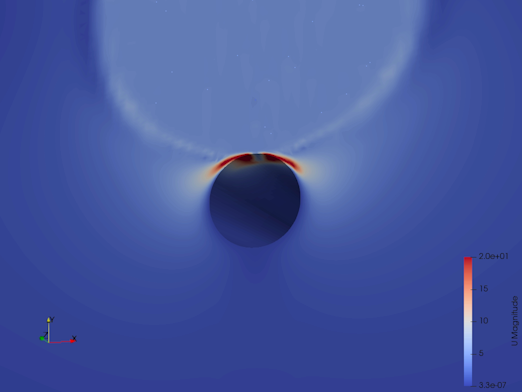

    我在做一个下落液滴撞击立柱的case,但是液滴4m/s接触立柱时,会出现一片极大的速度场,最终导致流体铺展速度极快。
    跑的是层流,用的MPPICInterFoam,时间步长1e-6
    U
    type            noSlip;
    p_rgh
    value           uniform 0;
    alpha.water
    type           constantAlphaContactAngle;
    theta0         70;
    limit          gradient;
    value          uniform 0;
    希望大腿们指点!

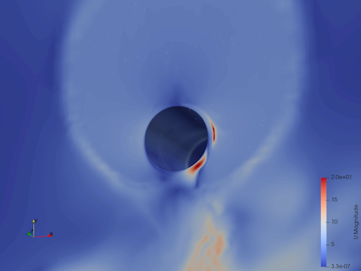

    @李东岳 因为我做的是含颗粒液滴的模拟,只是粒子目前还比较正常,就没显示。这个算例倒是没有发散,但是这个速度场最高能到20m/s左右,所以一直有疑惑,并且和文献中的实验相对比,确实会发现液体铺展太快了,您看是不是和接触角有关?da228e9b-28d7-47ac-bd6f-8ddb746d0743-image.png
    跟接触角、网格、时间步长都有关系。你可以尝试把Co缩放到最大是0.1试试
