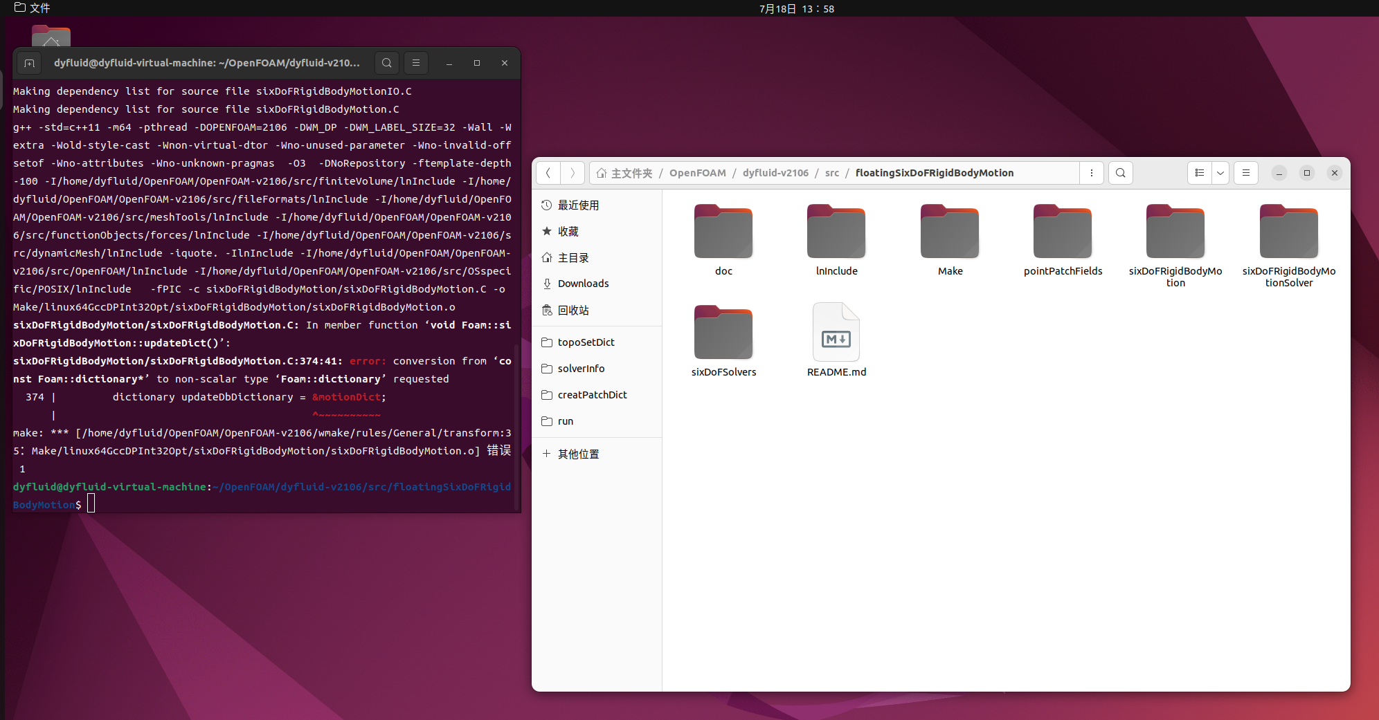

  3. 在wmake的时候出现以下错误,应该如何解决呢
21 帖子 4 发布者 11.6k 浏览
    zhou

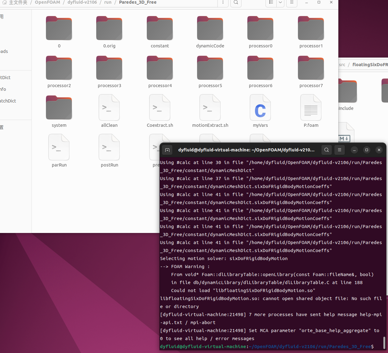

    wmake后出现如上图所示的问题,并且在运行案例的时候出现了如下的错误:
    哪里来的源代码?
    Z 2 条回复 最后回复
  • Y 在线
    Y 在线
    youhaoyu
    求解器没有编译成功,算例肯定无法运行吧。你再看看这个源码和你版本是不是对应一致的,这个error问问gpt吧,最近我也在写求解器,太难了

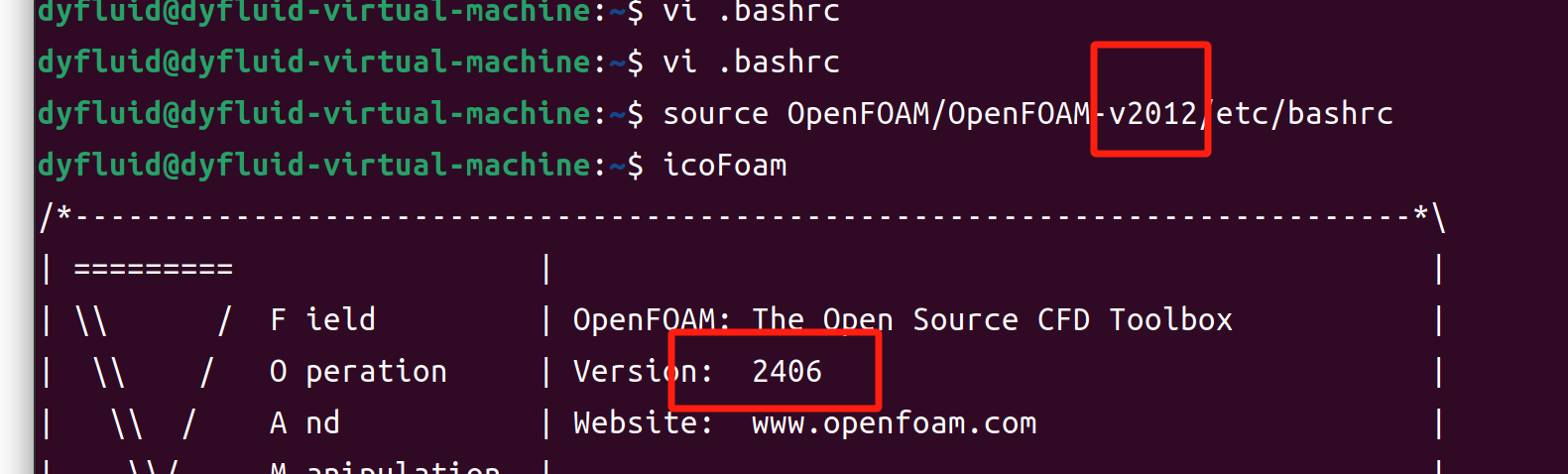

    @李东岳 老师您好,能麻烦您提供一个带OpenFOAM-v2012和wave2foam版本的虚拟机吗,好像是源代码所用的openfoam版本与我用的不符造成的问题
    Y 李东岳李 2 条回复 最后回复

    明天。那个压缩都得压缩2小时。
    Z 1 条回复 最后回复
    zhou
    @李东岳 好的好的,麻烦您了
    李东岳李 2 条回复 最后回复
    给我气坏了。打算编译wavefoam,然后一发现openfoam2012编译成2406了,需要重新编译一遍,明天够呛了。
    chenboyao
    把那个 &motionDict 中的 & 删了就可以了
