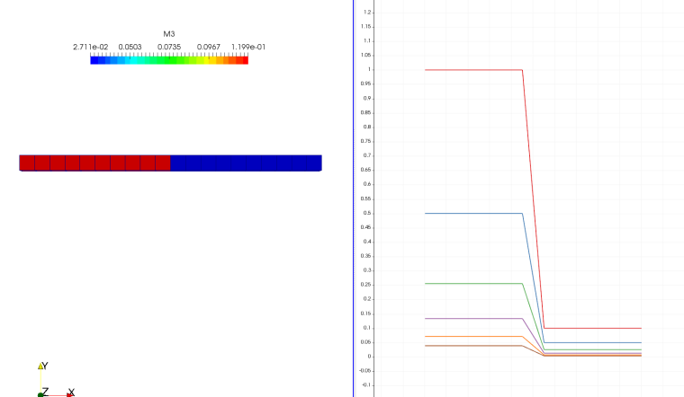

    最近要重组文献数据,顺带测试了一下一阶迎风的耗散性。
    问题就是简单的一维对流求解。网格很糙。初始的6个场如下:
    可以看出有很明显的分界面。运行一段时间后的数据:

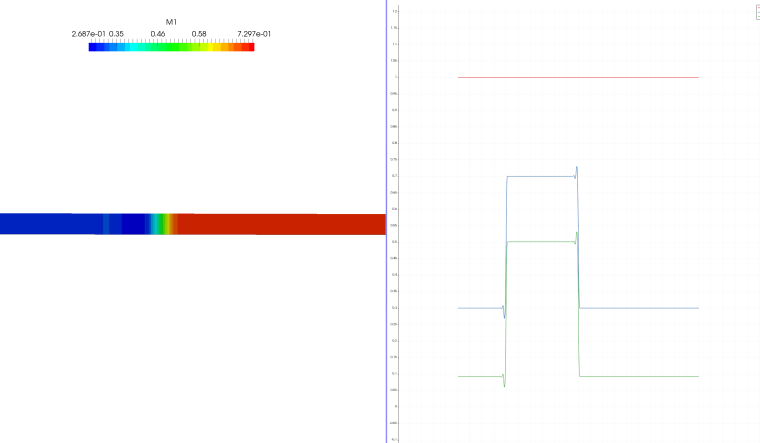

    同样的,我用linear测试了一下,出现了震荡:
    上图是细画网格后采用TVD格式计算的,型线保持的可以了。
