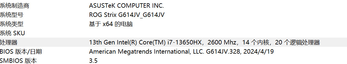

    本人的笔记本处理器配置如图所示。
    在按照处理器数量2;每个处理器内核6的时候,运行案例的同时打开任务管理器查看,cpu的占用并没有多少,风扇也没怎么转,该如何对这两个数值进行调整呢?
    Z 1 条回复 最后回复
    zhou
    在 中回复了 zhou 最后由 编辑
    在并行计算的时候应该是这样去设置吗?按照虚拟机设置的内核总数
    你这个应该是处理器数量1 内核可以给到10
