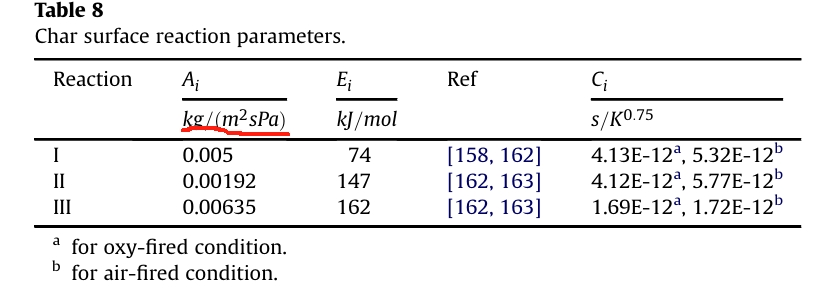

    @13615617682 看 $A_i$ 的单位 $\rm kg/(m^2sPa)$,反应速率 $R_i$(单位:kg/s)应该是这样的:
    R_i =A_i \exp \left (-\frac{E_i}{RT} \right) S_i P
    其中,$S_i$是面积($\rm m^2$),$P$是压力($\rm Pa$)。

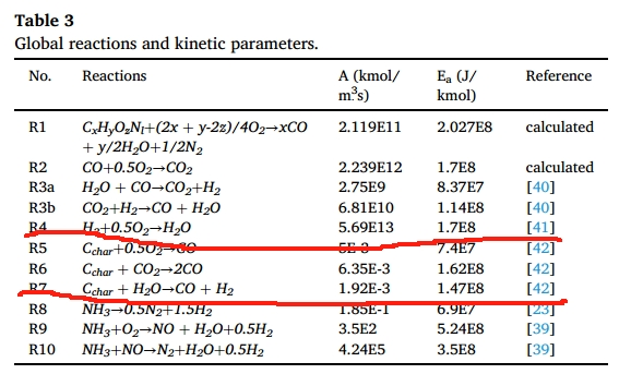

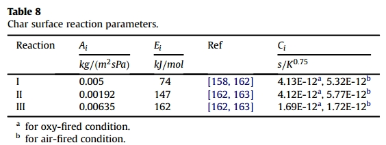

    所以fluent中指前因子的单位应该就是Kmol/(m^3*s) ?

    @13615617682 我不清楚fluent里具体用的单位,可能得查手册。但我见过的文献指前因子A的单位都是 $\rm m^3/(mol \cdot s)$。
