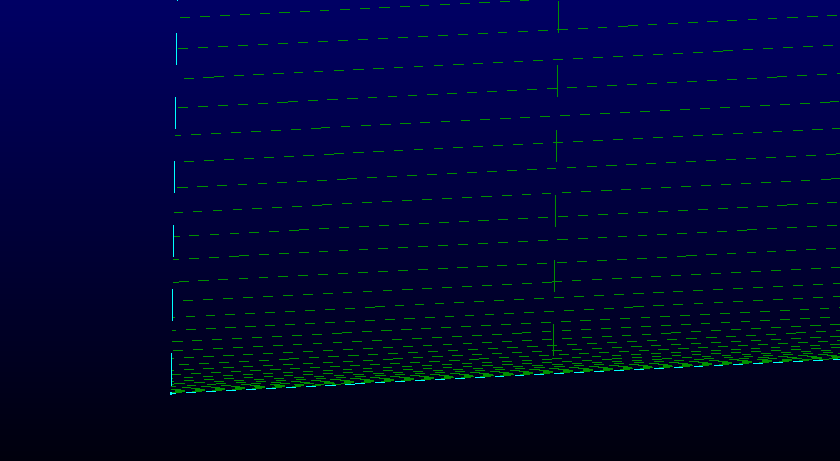

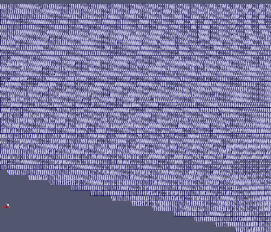

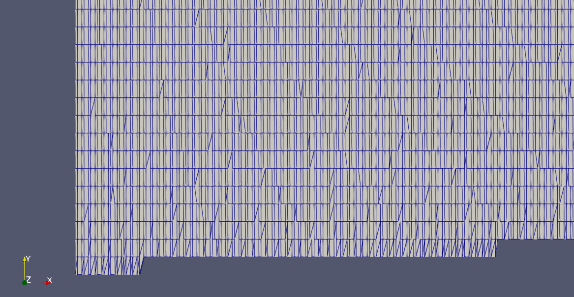

    在pointwise里画得二维结构网格,导入到openfoam里后,就发生了网格变形,边界也变了(比如斜边变成阶梯状),这要怎样解决呢?也没有找到之前别人帖子里的use VTK Polyhedron这个选项:

    显示的问题,不用管
