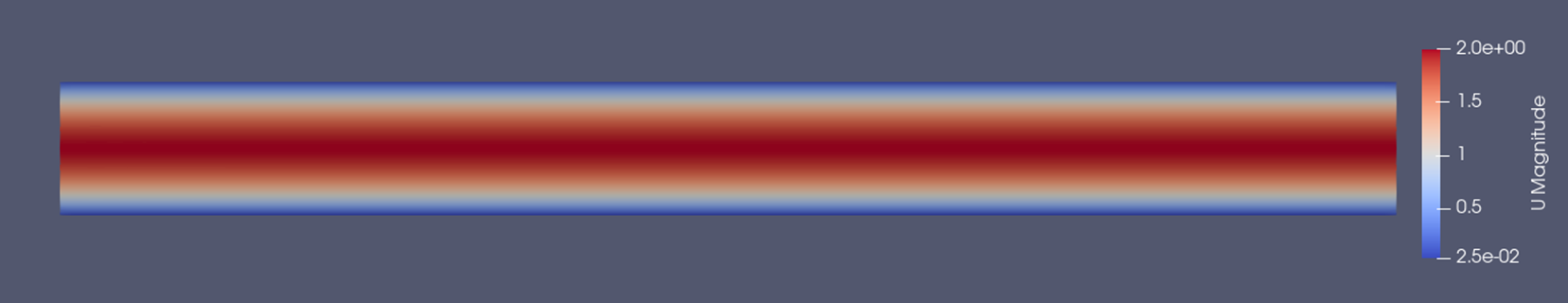

    各位老师好,
    我在计算管道流粘性功率时使用两种积分方案得到的结果误差很大。
    在数学上,体积分可以转换为面积分。
    我先用整个计算域内的网格计算左边的体积分,得到的值很接近预测值。
    再使用右侧的面积分计算几个边界,却得到很小的值。管道流动如下:
    左侧入口:充分发展的速度入口,计算得到的面积分很小(接近0)
    右侧出口:给定压力出口(0),他的速度梯度是0,所以在这个边界上的面积分是0,和计算得到的值匹配
    两侧壁面:无滑移壁面 壁面速度为0,所以边界上的面积分也是0,和计算也相符
    问题是出口和壁面都是由于给定的边界条件导致的数值为0,那么入口的面积分结果应该很接近左侧的体积分值才对。
    我自己分析是由于入口的速度梯度很难准确计算导致的。所以我使用入口右侧一层的网格速度梯度来代替,但是结果仍然很小。请教大家。

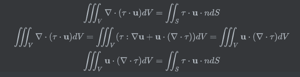

    你这个高斯定律用的不对,我还没见过这么用的, 你确定这么用是对的么

    @李东岳 抱歉老师,之前的写法有问题,重新补充一下。
    这里也是有相同的问题,如果入口使用了充分发展的速度条件,管道流稳定后沿流方向不存在速度梯度,按照面积分的方法求得的结果应该也是0.
    1. 为什么略去$\tau : \nabla\bfU$,如果略去的话,$\nabla\cdot(\tau\cdot\bfU)$也应该略掉
    2. $\int\nabla\cdot(\tau\cdot\bfU)\rd V$以及$\int(\tau\cdot\bfU)_f\cdot\rd\bfS_f$,这些都是连续形式,离散形式你是怎么计算的
    I 1 条回复 最后回复

    $\nabla\cdot(\tau\cdot\bfU)$这一项,一般只有在超音速的时候才会考虑贡献
    代码我粗略看了一下,为什么inlet要单独计算?另外你写成数学形式更好debug。不过数学形式很简单,所以大概率还是代码里面可能有问题需要debug

    我认为可能是不可压缩的算法里不考虑严格的能量守恒,所以fb4e0ad7-cdcb-4682-ab71-5ada18146f9d-image.png 直接计算并不为0.
    但是上面公式推导中使用高斯方法转换体面积分的时候默认了不可压缩时这项为零。应该写出完整的形式计算0ceb3ad3-73d3-4c9e-81b8-f3f473dfcbbb-image.png
    Total viscous power in the domain (volume integral): -1.50451907
    Total integrated tau : gradU: 1.48509576
    Total integrated viscous power (surface): 0.00384099619
    这样计算后数值是接近的,等稳定后误差应该还会减小。
