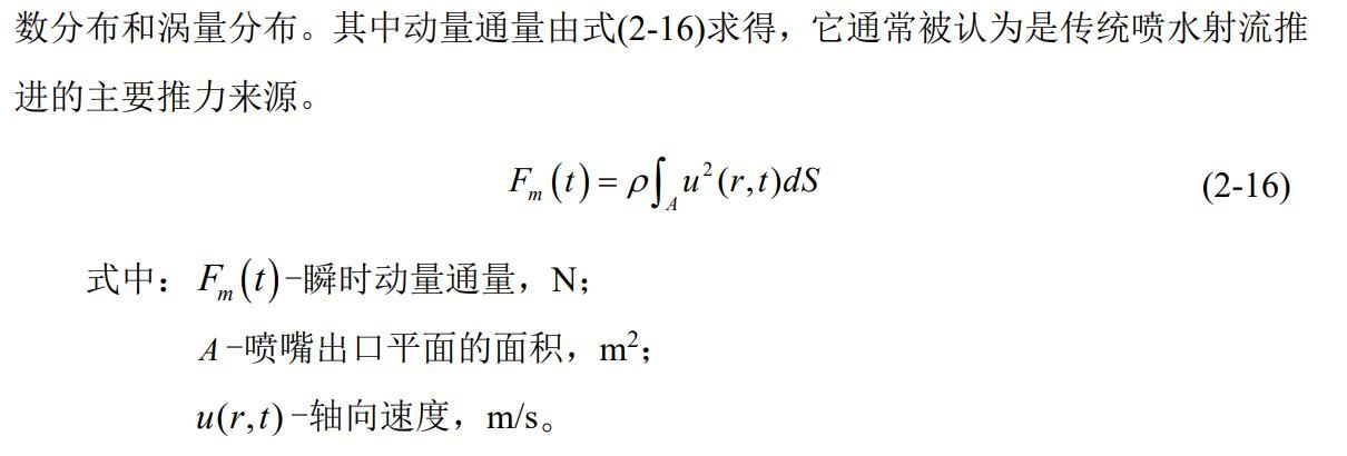

    请教一下各位大佬,现有的openFoam中,有可以直接调用的计算射流推力的函数么?还是需要自己去定义呢?如果需要自己去定义的话,是不是类似于圆柱绕流过程中计算升力和阻力那样的函数就行。
    你把函数贴一下我看看

    @李东岳 QQ截图20240731144020.jpg 老师,射流推力计算公式如下。
    这个你要是不会编程,直接打开速度U文件,里面看一下inlet的值,直接算$u^2 |\bfS|$,用计算器都行

    @李东岳 嗯嗯,谢谢老师,目前我是这么去做的,但我想学习一下,看能不能把函数植入进去,然后随时输出这个推力的值,所以我上来问一问,openFoam有没有这类函数可以直接进行计算的,目前来看的话,好像是没有的。所以接下来的话我是准备去学习一下如何写函数。
    https://cfd-china.com/topic/7325/入口粘性功率的准确计算/5
    你可以看看他怎么写的。目前没有专门的针对$u^2S$的函数。
