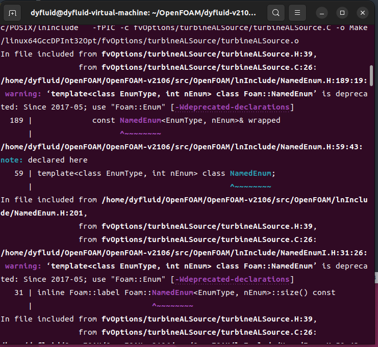

    一篇名为:CFD Simulation of a Floating Wind Turbine with OpenFOAM的论文提供的代码,从github上能搜索到:thesis-FloatingTurbine,有大佬也在学习这个代码吗。我在编译floatingTurbineFoam的时候出现的问题如下所示:
    这应该如何去解决
    代码下载后编译不对,90%的问题是版本不匹配
    Z 1 条回复 最后回复

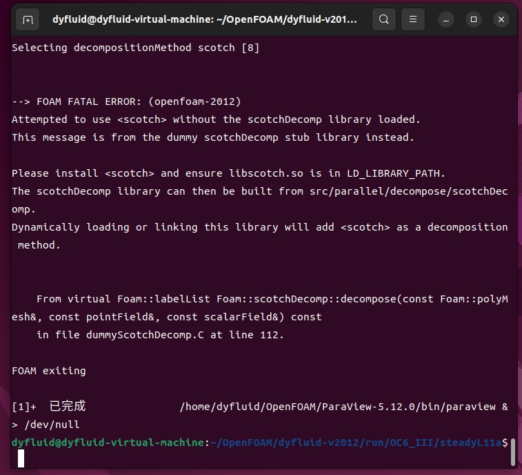

    @李东岳 老师,我试了一下用对应的v2012版本去运行,在对案例运行decomposePar命令时出现了如下的问题,这个报错是在说缺少安装Scotch 库吗,我使用的版本是您发布在这个网站上的openfoam全系列虚拟机中的v2012
    是没编译 我重新编译一下 不过近期不会上传了
    你切换到别的版本 decompose 然后再切换回去运行求解器
    Z 1 条回复 最后回复
