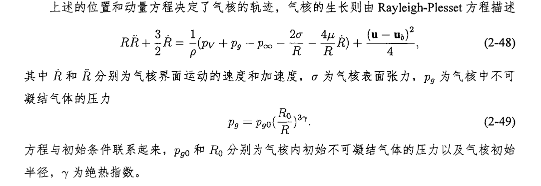

    各位大佬好,我想要在DPMFoam植入我的颗粒张大的RP方程,简单如下
    这个里面需要对颗粒进行一些定义,所以我修改了 OpenFOAM/OpenFOAM-3.0.0/src/lagrangian/intermediate这个源文件库,再去进行我的求解器编译,但是编译求解器中我遇到了如下报错

    似乎在说我的Ro,pgo和PInterp没有定义,其中第一个是初始的气泡半径,第二个是初始气泡内压,第三个是颗粒受到的压强插值。
    但是我明明在KinematicParcel.H和.C文件进行了定义,如下其中//-myadd即为我的自己添加)

    把你这两个方程里面自定义参数的值都写一下我看看。

    @李东岳 我忽略了第一个方程最后那个u和ub
    R — 气泡半径
    ··R — 气泡半径对时间二阶导
    ·R — 气泡半径对时间一阶导
    pv — 气泡内饱和蒸汽压(我这里设置的0,因为这个方程考虑了空化现象,我直接取的0)
    pg — 气泡内部气压(根据第二个方程在计算)
    p∞ — 气泡受到的液体压强(我这里使用PInterp插值,在DPMFoam求解器也自定义了个P=p*rhoc)
    σ — 表面张力
    pgo — 初始气泡内部压强
    Ro — 初始气泡直径
    值得一提的是,修改完求解器之后,这个pgo和Ro我看我现在阅读的论文代码上是直接在KinematicCloudProperties的颗粒参数上进行了赋值。
    在我上面那个KinematicParcel.C是主要算法,使用龙格库朗四阶对于这个二阶的方程进行的求解(他直接把方程2-49代入了2-48计算)。
    \begin{equation}
    r\frac{\p^2 r}{\p t^2}+1.5\frac{\p r}{\p t}=
    \frac{1}{\rho}\left(p_{g0} \left(r_0/r\right)^{3\gamma} -p\rho_\rc-\frac{2\sigma}{r} - \frac{4\mu}{r}\frac{\p r}{\p t}\right)+\frac{(\bfU_\rc-\bfU)^2}{4}
    \end{equation}
    我把这个方程简化成这个行不行
    \begin{equation}
    r\frac{\p^2 r}{\p t^2}+1.5\frac{\p r}{\p t}=A+\frac{(\bfU_\rc-\bfU)^2}{4}
    \end{equation}
    $A=0$
    Y 2 条回复 最后回复
  • Y 在线
    Y 在线
    youhaoyu
    @李东岳 这个把右侧括号部分考虑成0的话可能不大妥吧,因为我是个动态过程,气泡的入口和出口的压力差相差了两个数量级,还是挺大的。要看这个气泡慢慢变大过程。
    如果你把A考虑成0,方程无法体现气泡内外压力差和表面张力,和我的模型可能也有一些问题。
    方程的解法其实也不是很大问题,主要是这些变量如何去申明定义太恶心了。东岳老师您这种就简化的模型不大适合我目前的课题。 最开始我也想过,直接使用最简单的理想方程PV=NRT这种去修改,但是我觉得这种方程使用起来不是特别好
    我只是提供一个框架,而不是实际把r计算出来。后续你要在框架上自己进行修改,比如把A改成真实的。

    youhaoyu
    @李东岳 我的模型大概是1米高的管道,下方10000大气压,上方600Pa(液体是钢液,密度7000),底部通入气泡这种模型,对于气泡和液体之间压强差这个就是我们主要考虑的因素。这种来说A感觉不能直接考虑为0,所以我一直在看如何直接植入这个完整的方程
