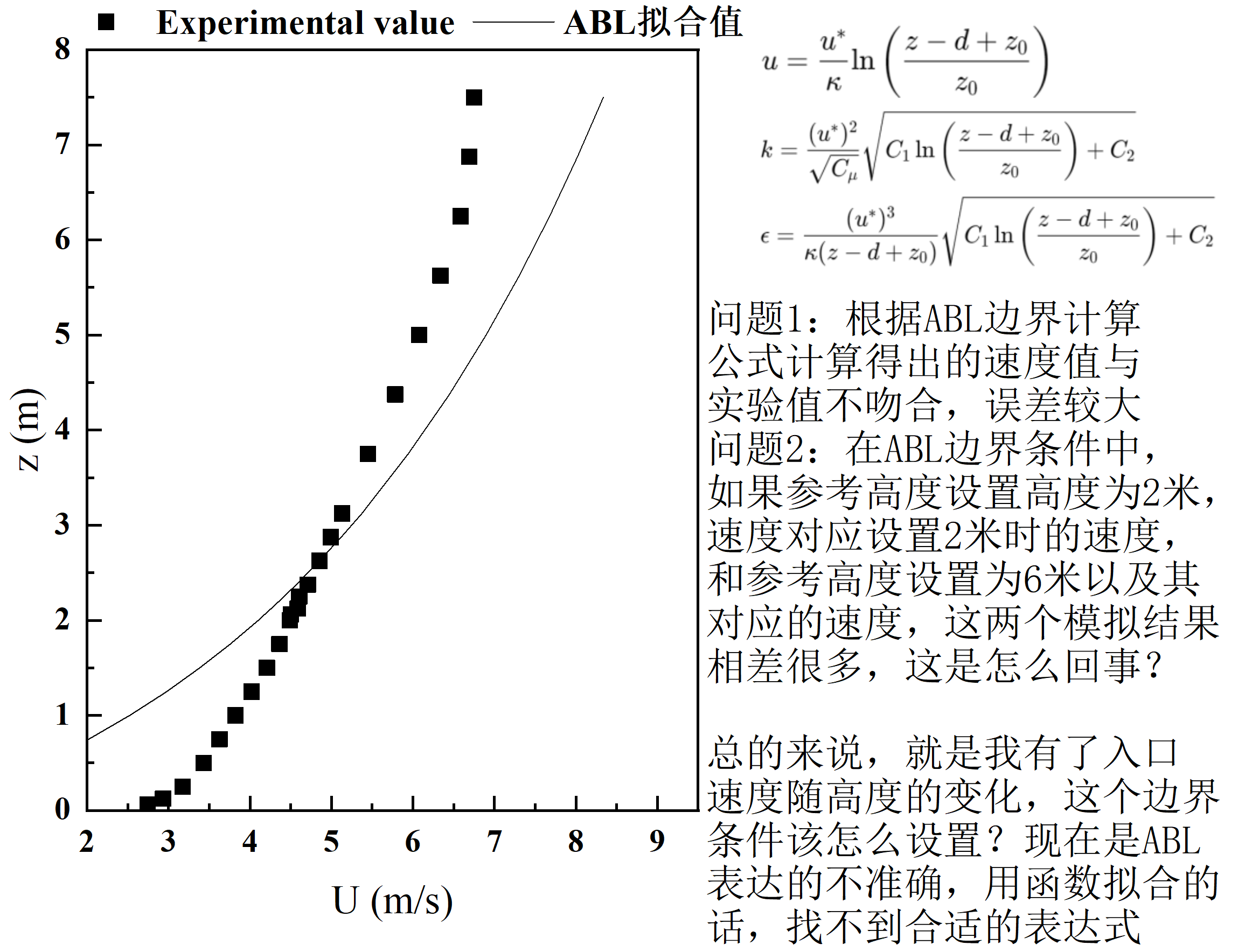

    是不是什么地方没有设置对呢,请教各位大佬!
    sxz0823

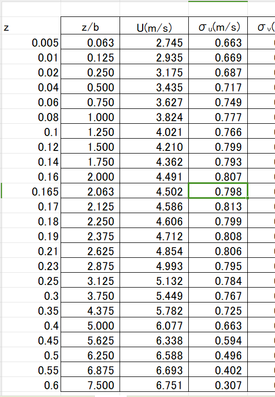

    37763593326c1c78fec94907f3c2f72.png这是实验值

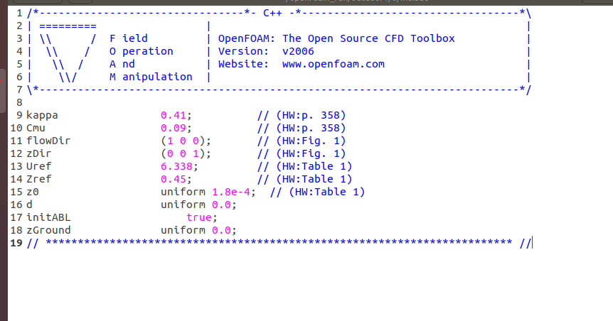

    似乎可以将initABL设置为false, 然后在value下面给出你的这一列数值,大概如下:
    inlet
        type    atmBoundaryLayer;
        initABL false;
        value   nonuniform List<scalar>
            5          // 数据点数量
                1.0
                1.2
                1.1
                0.9
                1.3
    仅供参考

    是不是因为u取值的问题,能不能先拟合出符合实验数据的u,k,z0这三个关键参数,用这些拟合的参数来给openfoam算风廓线;
    第二个问题也许是因为实验风廓线不是完美的对数廓线,导致不同参考高度和速度算出的风廓线不一样。

    在OpenFOAM的算例中就有使用ABL的验证算例,OpenFOAM的Tutorial/verificationAndValidation/atmosphericModels/atmDownstreamDevelopment
