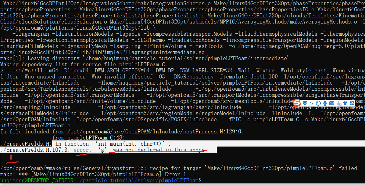

  4. 编译pimpleFoam出现问题,编译器报错如下,请教一下各位老师,这个报错的意思是?我刚刚开始接触编译。

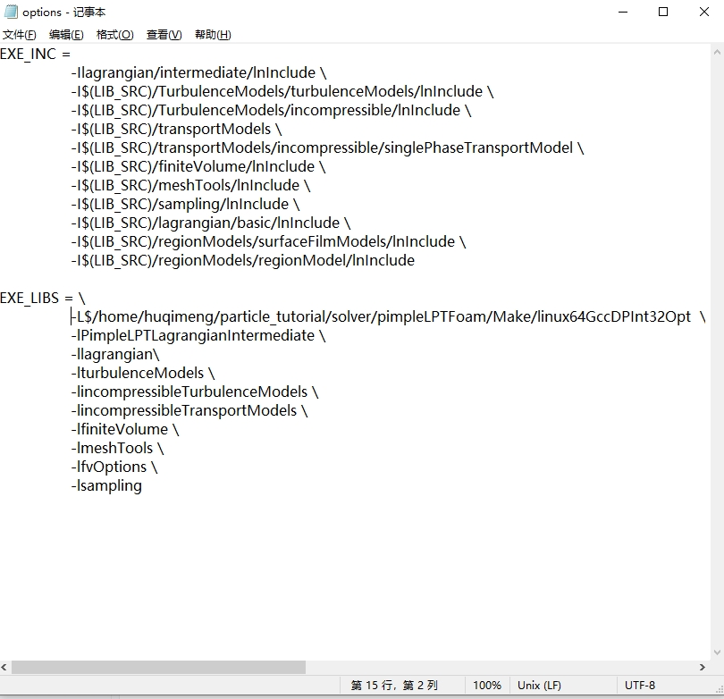

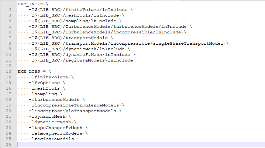

    Make/linux64GccDPInt32Opt/options:57: *** recipe commences before first target. Stop.
    Make/linux64GccDPInt32Opt/options:57: *** recipe commences before first target. Stop.Make option.png
    coolhhh 神
    在 中回复了 qihumeng 最后由 编辑
    @qihumeng 好像是缩进问题,前面空格是4个

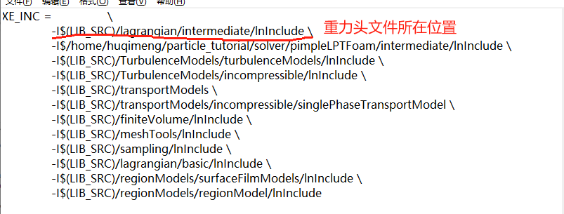

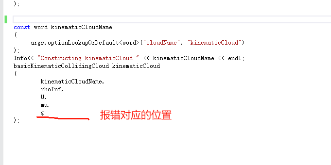

    @coolhhh 谢谢老师,确实是,空格和缩进导致的,但是现在又出现了一个我不太理解的问题,就是编译器报错说我的G重力没有在范围内定义,但是我按照教程里说的,把对应的文件已经include在了make下面的option当中。。不知道您有没有遇到过类似的问题,就是头文件包含了,但是仍然会有这样的报错?

    @qihumeng
    createFields.H之前要g所在的头文件加载一下
    #include "XXX.H"
    #include "createFields.H"
