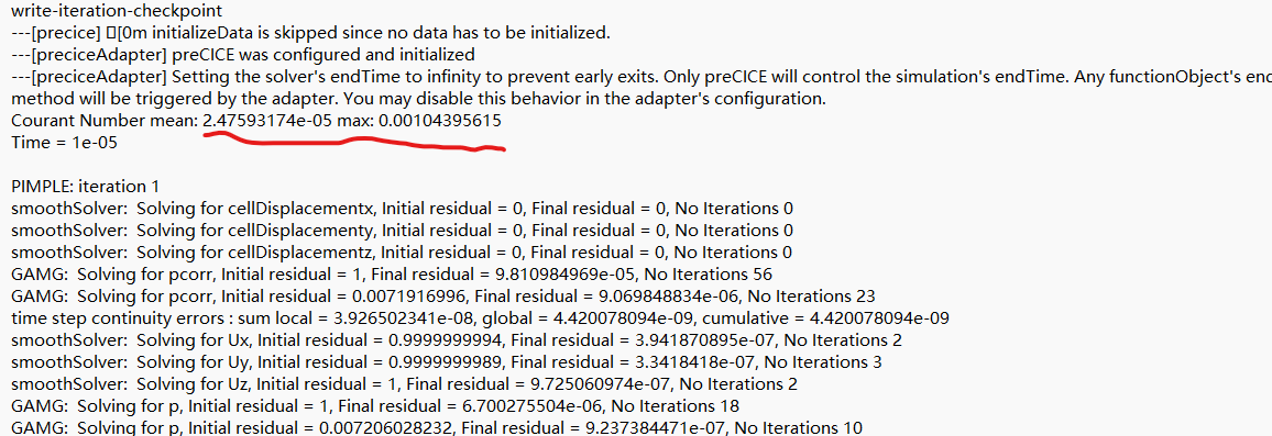

    @李东岳 步长没有,我看库朗数小于1,就没有动步长。刚刚我重新把步长从1e-4缩小到1e-5,还是直接就发散了
    库朗数
    发散
    log附件
    log(1e-5)

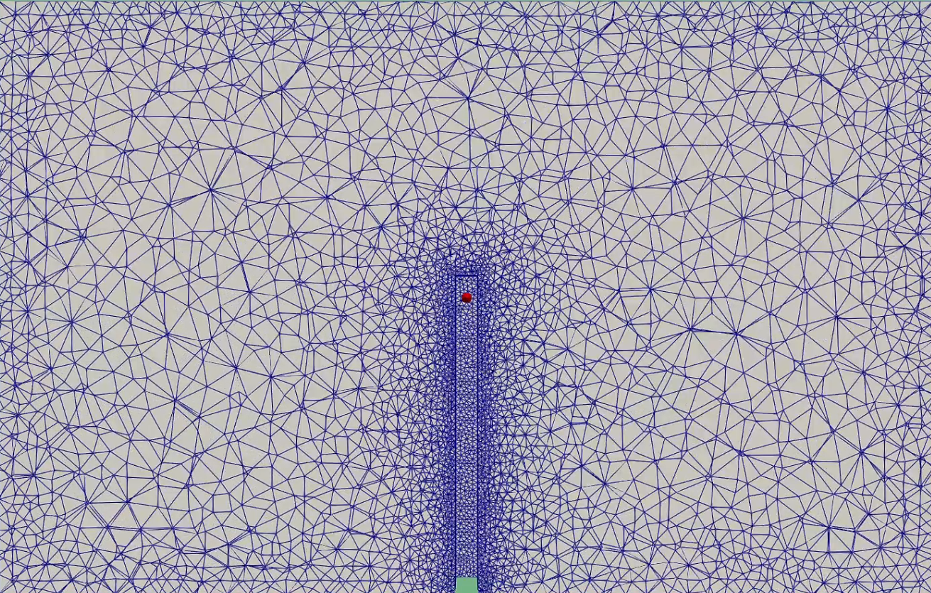

    猜测跟网格问题比较大,ICEM这种o-block网格质量其实很差,之前画过一个类似的网格,用fluent的PISO算法算就是发散,这网格连fluent都发散。后面改用fluentmeshing或者snappyHexMesh画的网格就质量很好,并且能够方便设置不同加密区的网格也是更加适用研究问题

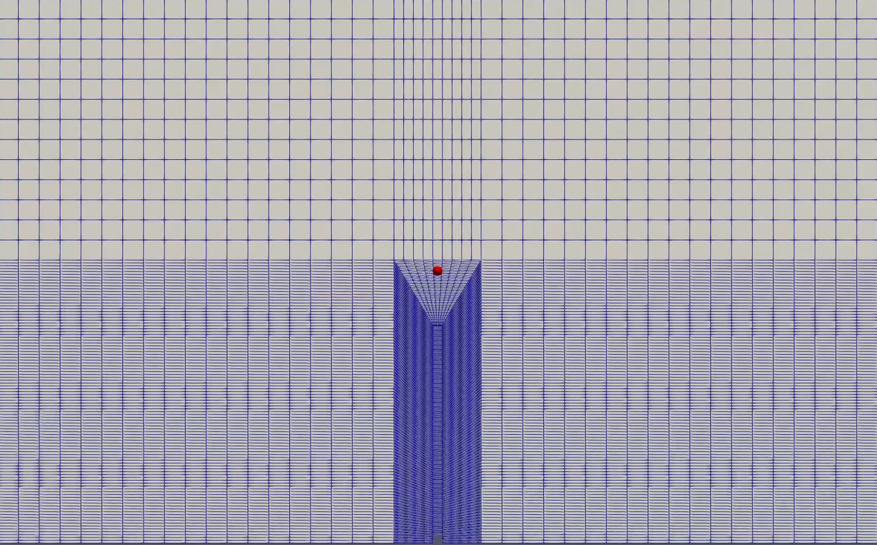

    昨天重新画了下网格,结果收敛了
    猜测是O切的问题,最后直接用线切分块,流场也顺利收敛了

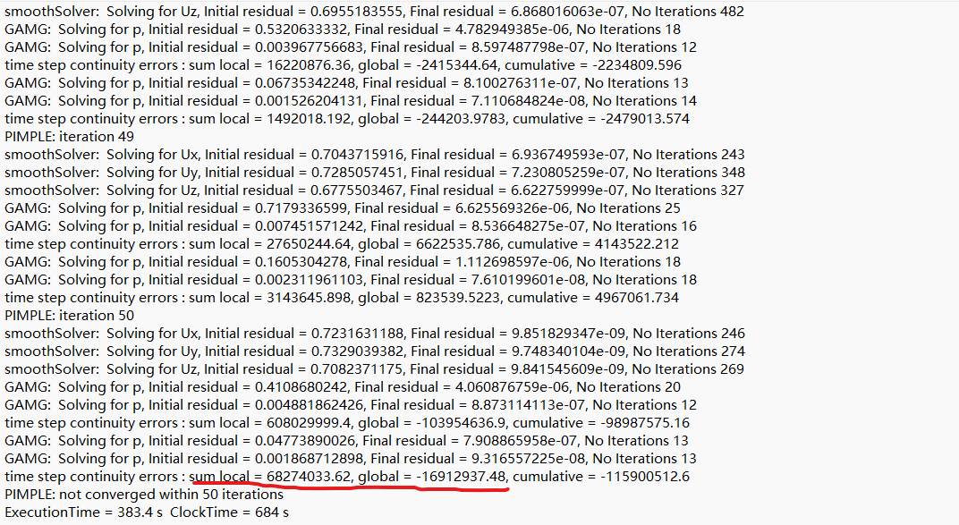

    你好
    PIMPLE: iteration 40
    **time step continuity errors : sum local = 20238.39271, global = -1326.825454, cumulative = -1286.292262**
    **time step continuity errors : sum local = 1965.022984, global = -493.7266286, cumulative = -1780.018891**
    PIMPLE: iteration 22
    GAMG:  Solving for p, Initial residual = 0.1839153372, Final residual = 1.265686901e-06, No Iterations 20
    GAMG:  Solving for p, Initial residual = 0.1398796637, Final residual = 1.397575026e-06, No Iterations 17
    GAMG:  Solving for p, Initial residual = 0.1463017811, Final residual = 1.437462198e-06, No Iterations 16
    GAMG:  Solving for p, Initial residual = 0.121320625, Final residual = 6.97291136e-08, No Iterations 20
    PIMPLE: iteration 23
    .GAMG:  Solving for p, Initial residual = 0.1600126604, Final residual = 1.256444652e-06, No Iterations 23
    GAMG:  Solving for p, Initial residual = 0.09022545056, Final residual = 7.317342264e-07, No Iterations 20
    GAMG:  Solving for p, Initial residual = 0.08084307981, Final residual = 7.297894683e-07, No Iterations 18
    GAMG:  Solving for p, Initial residual = 0.06296048891, Final residual = 7.500379861e-08, No Iterations 22
    你的问题在于:
    1、瞬态项上,你的瞬态项很难收敛,残差爆掉了,这个似乎与你的瞬态项离散方式有关,可以试一下二阶向后差分。
    ddtSchemes
        default          CrankNicolson 0.9;
    2、你的泊松方程收敛性很差,外循环很难收敛,残差很高,你定义的外循环收敛条件根本达不到,泊松方程在非正交修正后,迭代次数反而变多,证明你的网格质量可能较差。
    建议:1.更换瞬态项离散方式。2.增加非正交修正次数,提高你的网格质量。
    注意:外循环定义50次合理,一般难收敛问题,最多10次就可以收敛了。流固耦合交界面前几个时间步不收敛很正常,但是你这个是流体不收敛,这就不对了,建议你先单独跑一下流体看看,你这个流体设置不太好。

    已经解决了,是网格的问题,换了纯六面体的计算结果很良好!!

    @Jimmy-Yao 楼主最开始的是四面体网格吗?
    J 1 条回复 最后回复
  • J 离线
    J 离线
    Jimmy Yao
    在 中回复了 ShuanmingZhao 最后由 编辑
    @ShuanmingZhao 是的,我基本所有网格都用过了,发现只有纯六面体网格才行,可能就是开源软件的问题
