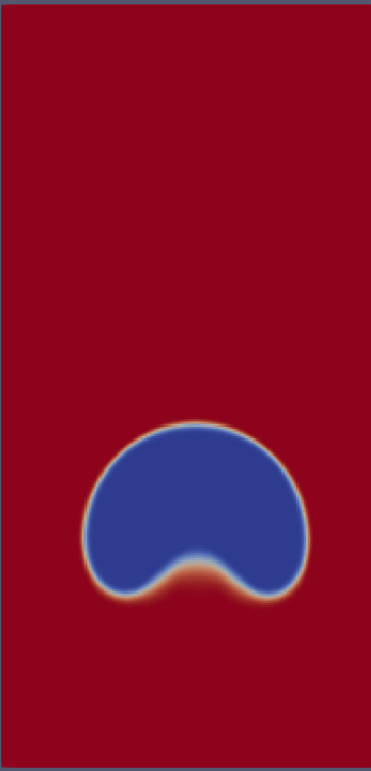

    最近在尝试改不同的两相流求解器,遇到了一个问题。
    当前OF的两相粘度项是通过湍流模型计算的。
    turbulence->divDevRhoReff(rho, U)
    当我的case不需要湍流使用laminar时,结果和文献结果不匹配:

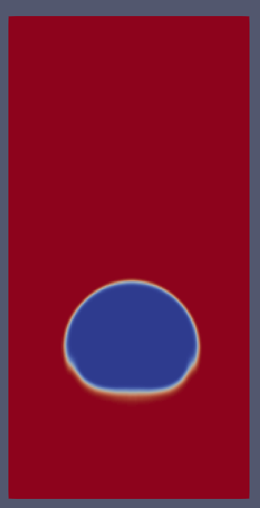

    当我改成直接用拉普拉斯求解:
    • fvm::laplacian(nu*rho, U)
      结果:
    此时与文献结果一致,请问李老师这是什么原因啊?
    即使结果能对上,你植入laplacian(nu,U)是不正确的,nu在VOF里面不是常数,你这么植入缺少项。
    http://dyfluid.com/interFoam.html
    方程31
    W 1 条回复 最后回复
    WangQi 0
    @李东岳 李老师,在写fvm::laplacian项之前已经通过体积分数alpha计算过nu了。因为我觉得直接修改turbulence::类里面的nu很麻烦。所以我就自己定义了提及标量场nu然后正常使用alpha计算之后带入laplacian,所以获得了与文献一致的结果。
