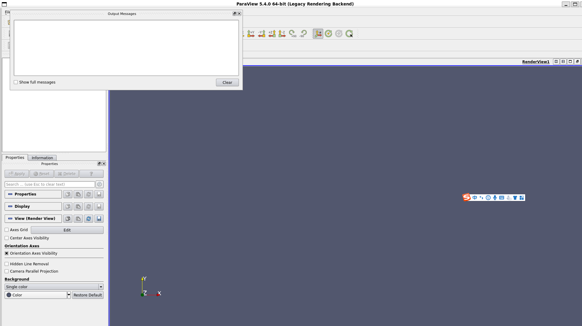

    各位老师:
    我的Paraview总是弹出空白的Error Message 窗口。
    有什么办法消除吗?这个窗口挡在这里,影响我操作了

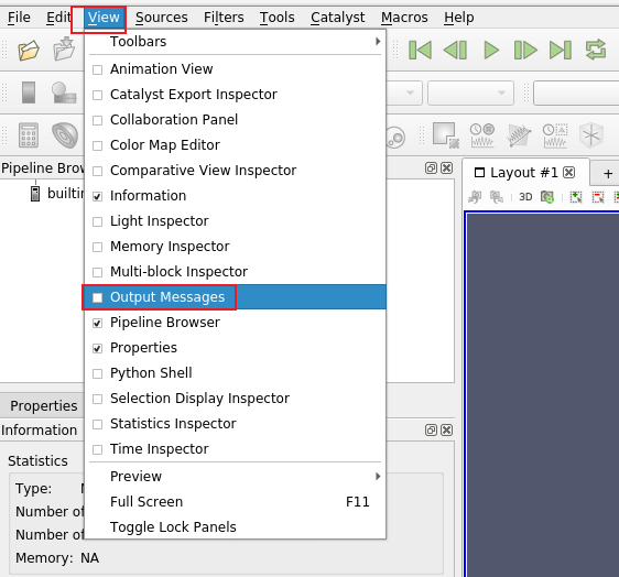

    @qihumeng 按照这个把 Output Messages 给勾掉

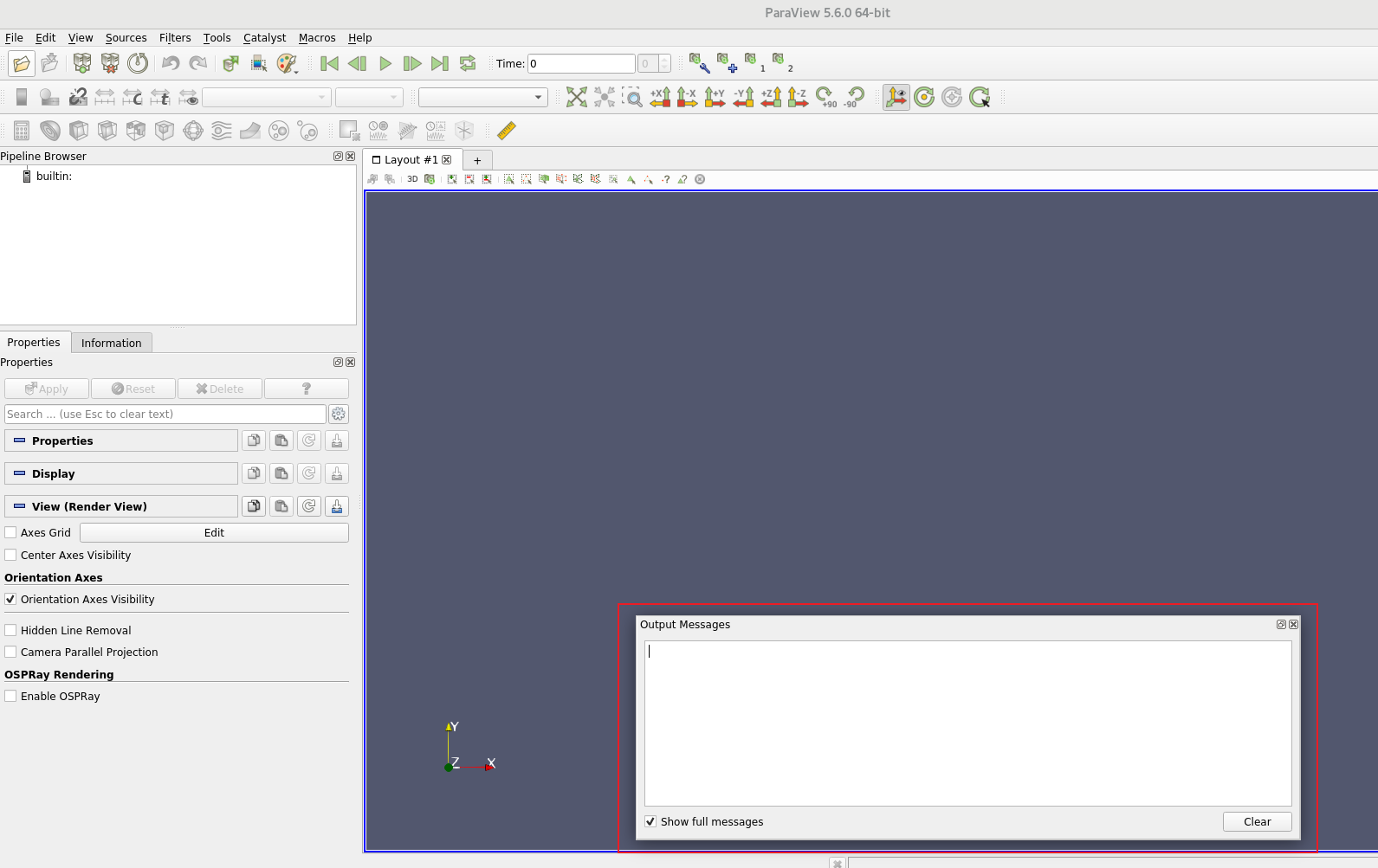

    @coolhhh 试了下关掉是不会自动再弹出来的,但不知道你的为啥会一直弹出。可以把这个窗口挪到下面,下次再弹出来就是挪到下面的位置,不会一直左上角。但还是建议重新下载个更高点的版本看看
