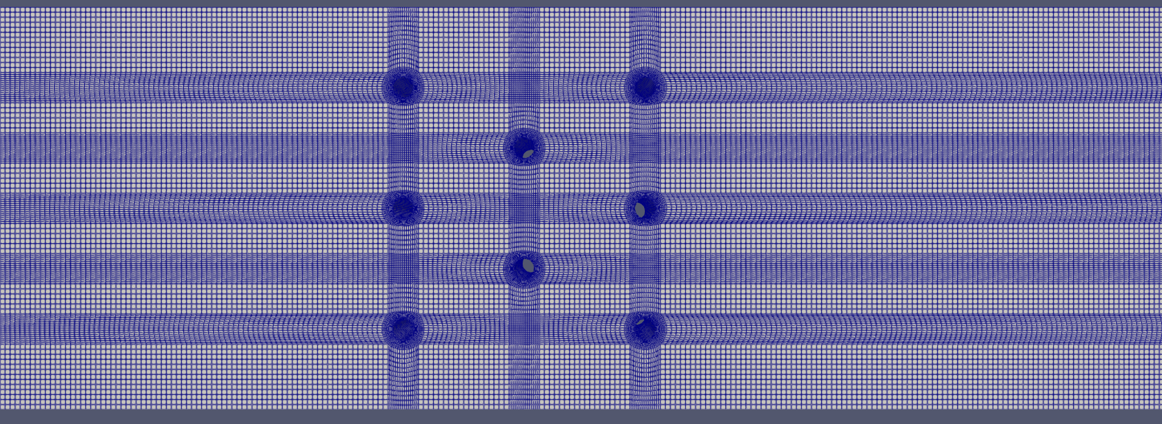

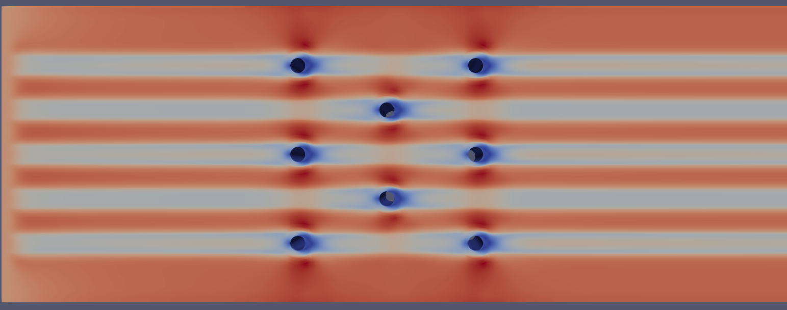

    我做的是三维多圆柱模拟,这是网格和初始流速(0.1s时刻)的分布图。屏幕截图 2024-08-20 025319.png 屏幕截图 2024-08-20 025331.png
    对于这个流速分布,我感觉很奇怪,初始流速场应该呈现连续的变化,而不会在初始时刻产生如此强烈的局部变化,有老师知道是什么原因吗?下面是我的U文件

    就我粗浅的经验来看,网格质量太差。网格尺寸变化的地方,就是粗细网格交界的那里,粗网格比细网格大太多了,最好是渐变一些。
    coolhhh 神
    这是用ICEM画的网格吗?觉得这种网格最好用fluentmeshing画,或者用snappyHexMesh画,能够方便圆柱周边加密,且网格质量更好点

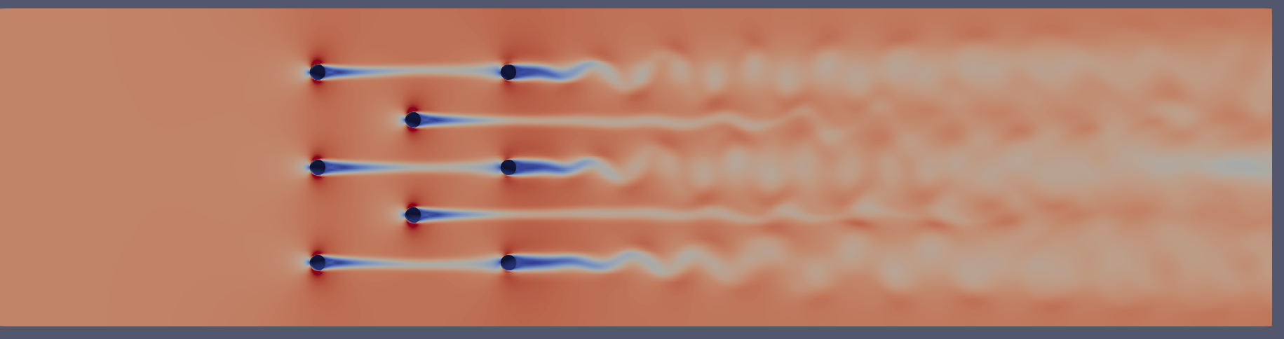

    我改了几次网格之后,在初始的几秒内还是存在流速场在局部产生较大变化。
    但是随着时间的推移,流场就正常了。我感觉是不是因为流速场初始化为0而进口的速度逐渐进入模型区域的时候,由于障碍物的存在,就会出现这种不规则的现象?
    下图是第20s时的流速分布图
